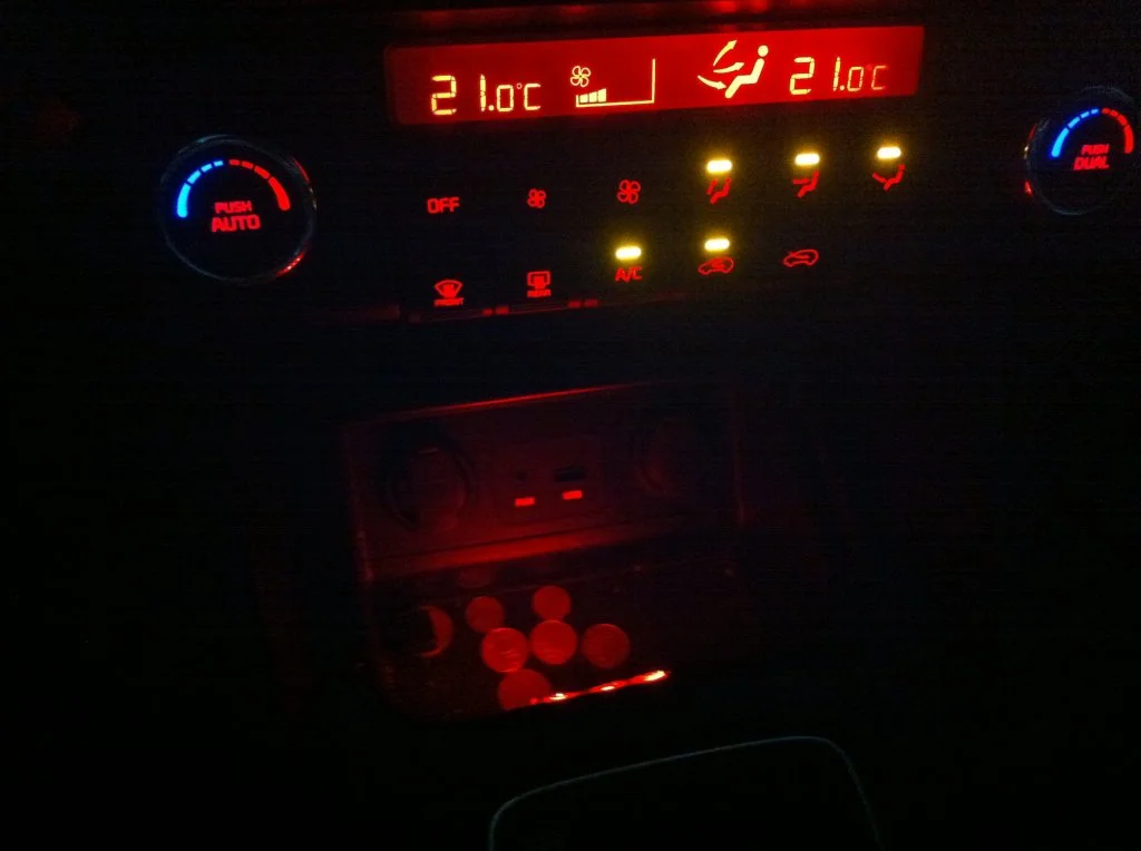

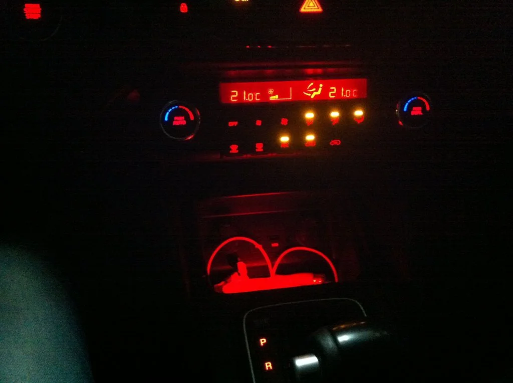

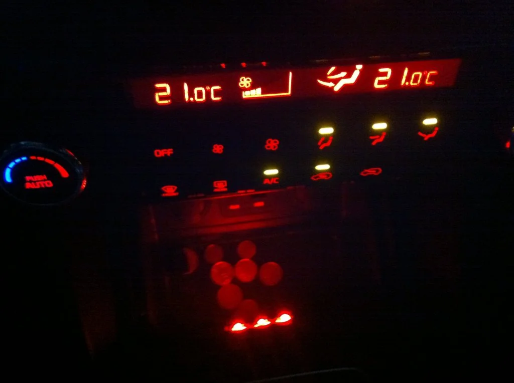

Ciao io l'ho installata passando un filo dalle luci della presa usb e nel vano portaoggetti gli ho messo una striscia di 3 led, ho messo anche un altra stiscia di led rossi nel portaoggetti davanti al cambio perché mi sembrava troppo buia.
ora quando accendo le luci si vede tutto
Qualcuno ha scoperto come installare la luce nel vano portaoggetti?
Grazie,
Marco

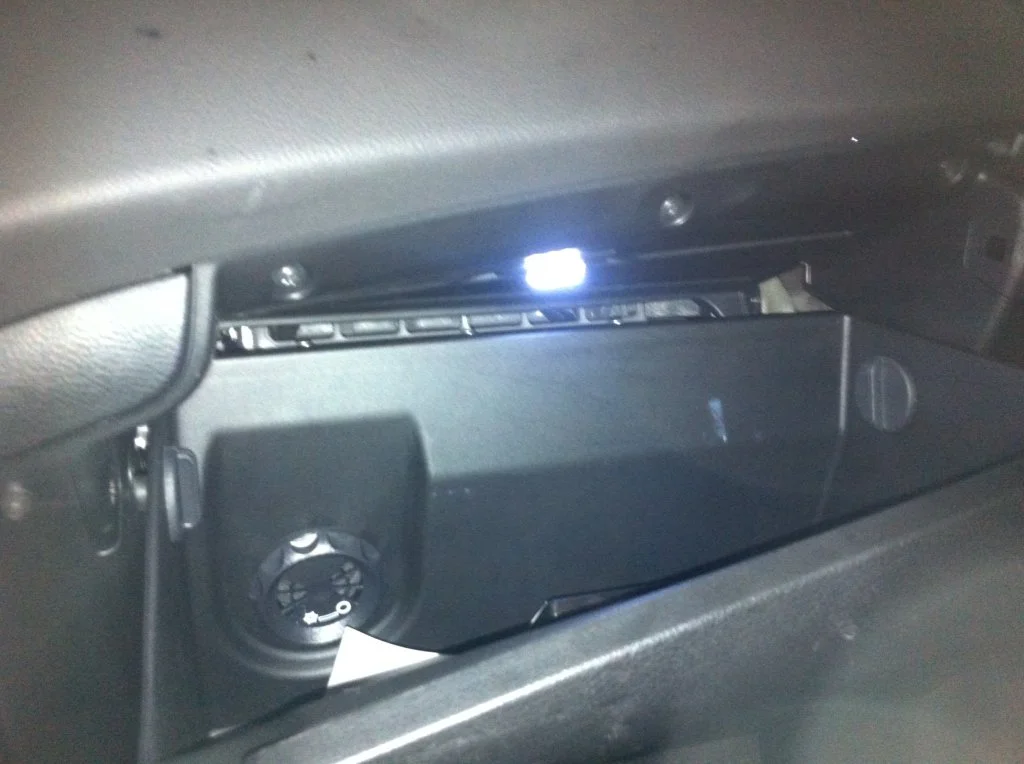

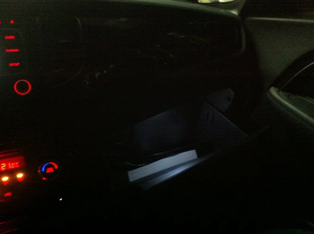

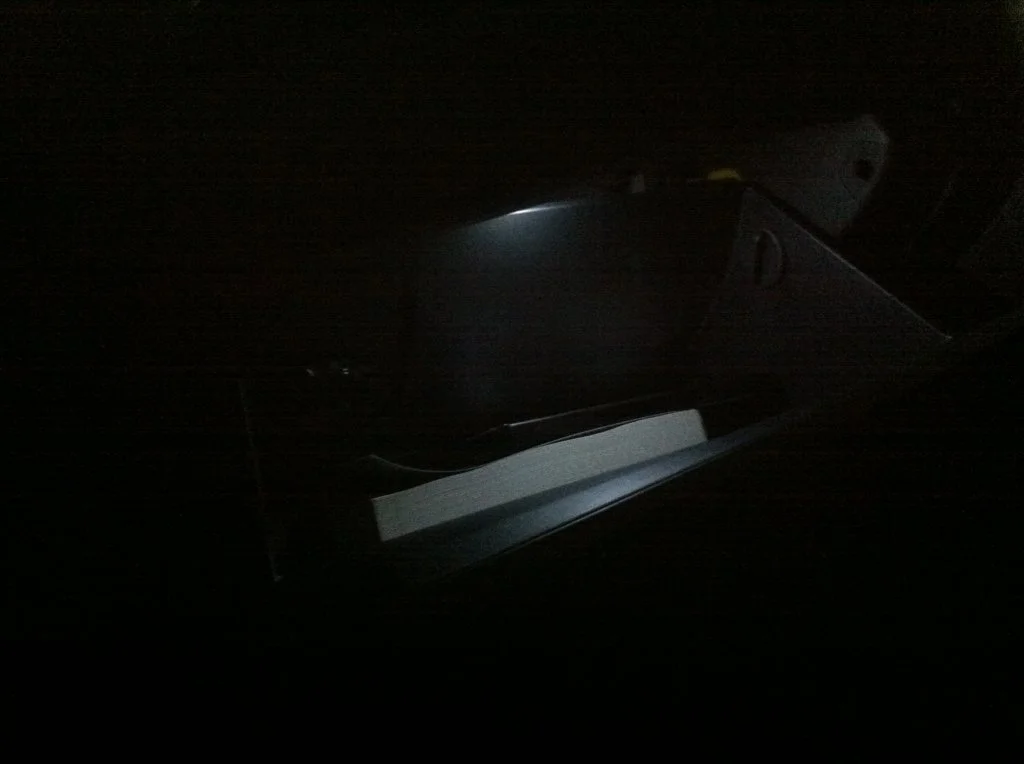

Maurizio, ci vogliono un paio di foto.
Ecco le foto
    42,8 KB · Visite: 1.224
    59,5 KB · Visite: 2.230
