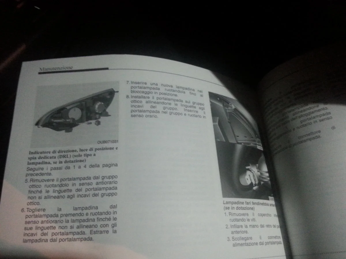

Guarda sono nuovo nel campo ma voglio cimentarmi per bene. Le diurne sono quelle di base dell active. Non so che attacco hanno (perdonami l ignoranza)
Cerca sul libretto di manutenzione, ti mettono tutti gli attacchi della lampadina

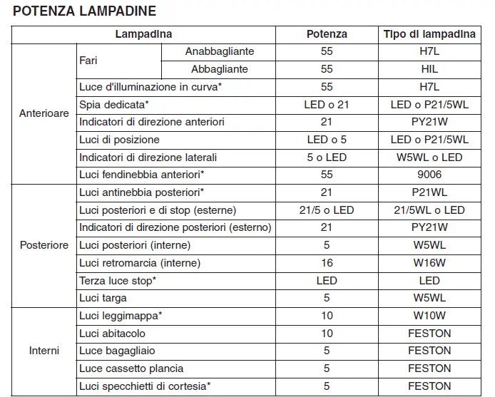

Questo e è quanto ce scritto non c'è scritto in nessuna pagina che attacchi monta
Nelle ultime pagine del manuale dovrebbe esserci scritto. C'è una pagi a con gli attacchi di tutte le lampadine
