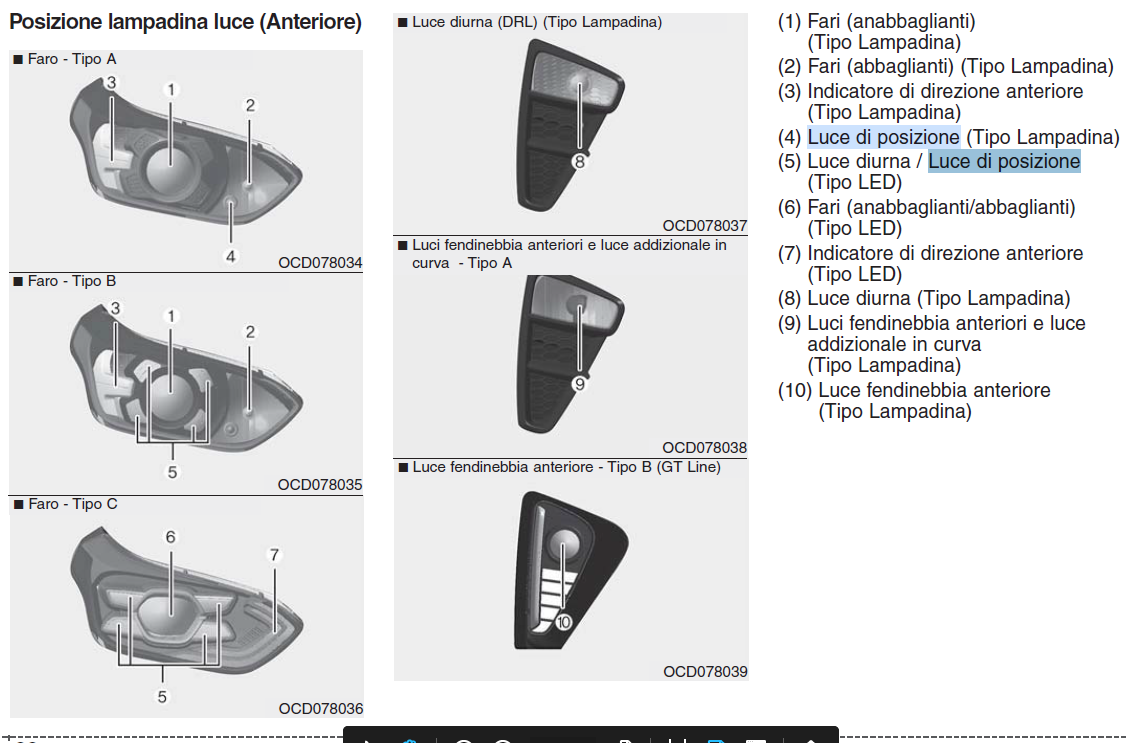

Niro 2018. Luci diurne in basso, luci di posizione come contorno del faro. Le luci diurne hanno sempre la stessa intensità, molto forte. Sono accese appena si avvia l'auto e solo se le altre luci sono spente, inoltre si spengono anche quando si aziona il freno di stazionamento a pedale. Il sensore automatico ha la stessa funzione di quando si passa all'accensione degli anabbaglianti col selettore manuale. Credo che la niro abbia 2 sensori di luce perché ho notato che la regolazione di luminosità del sistema multimediale è indipendente dall'accensione delle luci
