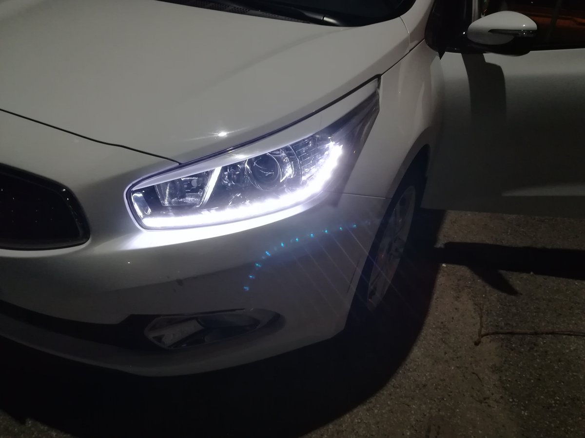

La ceed del 2013 cambia intensità.... Le diurne sono decisamente più forti.....

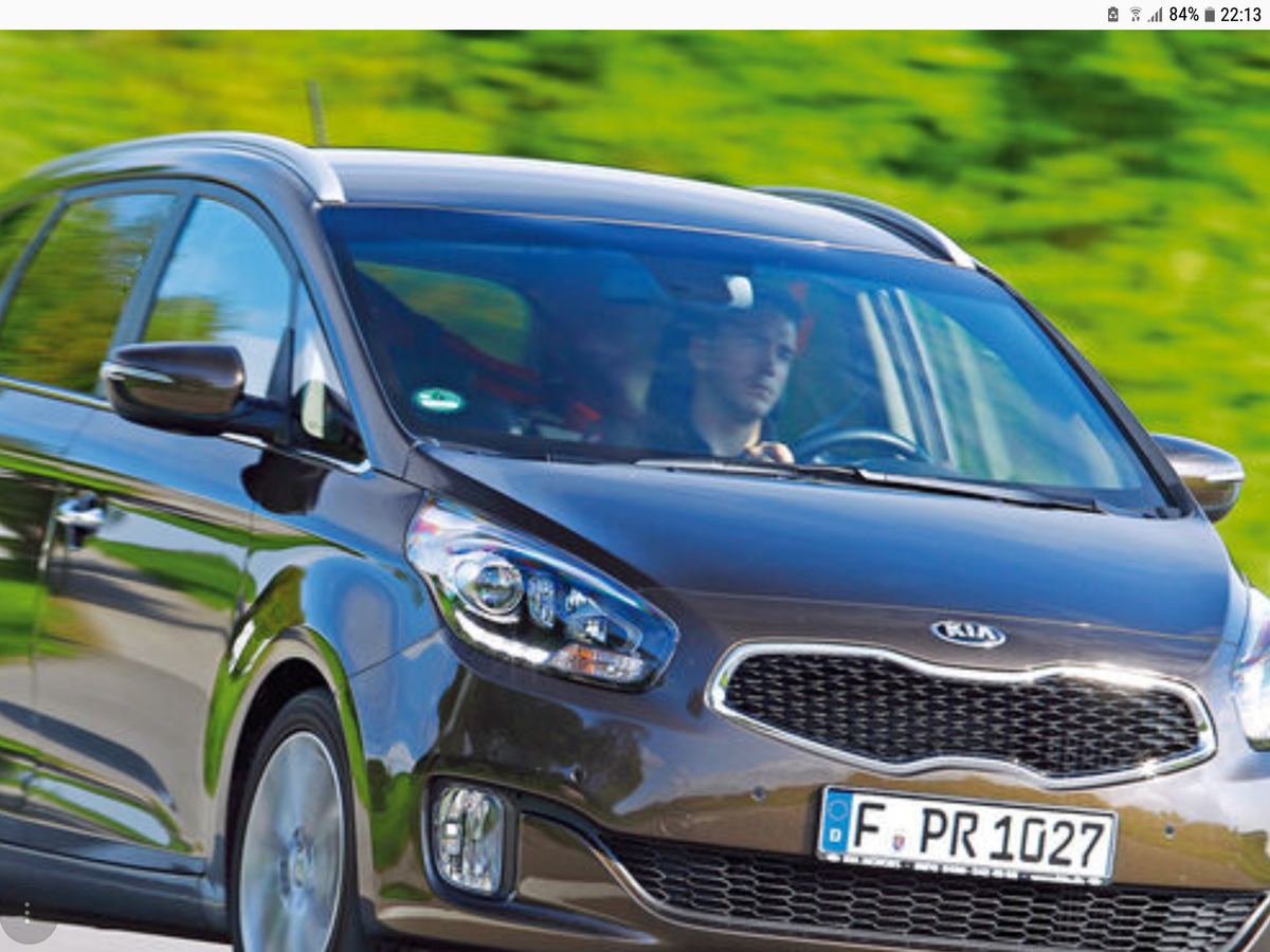

Nella Carens, luci diurne e posizione sono le stesse. Cambiano di intensità (attenuandosi) quando si inserisce l'indicatore di direzione con il selettore posto in luci posizione invece di spegnersi completamente come di giorno.
Ma anche la carens ha una unica striscia a led????

Solo verso l'esterno del faro, non lungo come la Ceed.

No, su ceed ci sono 4 led intorno all'anabbagliante centrale (sempre led) e abbagliante (ancora led)

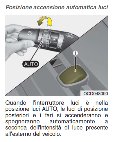

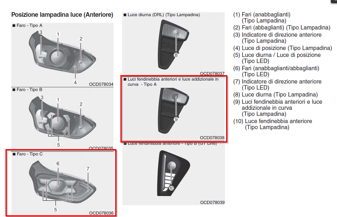

Ho evidenziato quelli presenti sulla mia, e dalla descrizione sotto riportata ne deduco che la mia auto molto semplicemente sia priva di luci diurne DRL... credo che sopperisca a tale "mancanza" con le luci di posizione a led 🤷‍♂️
Vedi l'allegato 27886
Vedi l'allegato 27887
Hai citato il manuale. È tutto corretto. Le lampade diurne/posizione sono le stesse ok. Ma NON fanno la stessa luce….. la prova del 9 la puoi fare in pieno giorno.
Se lasci su AUTO si accenderanno le luci diurne (molto intense). Se invece metti la leva su POSIZIONE e controlli vedrai che le luci sono le stesse ma avranno una intensità decisamente minore. La stessa che avranno di notte assieme agli anabbaglianti.

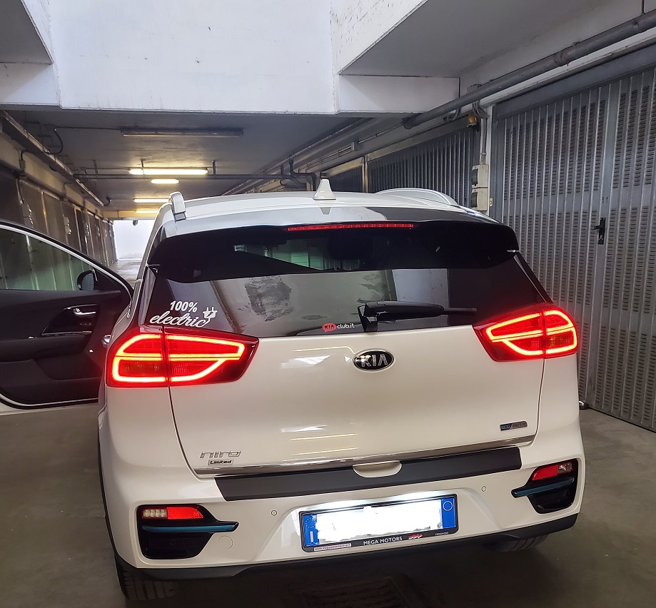

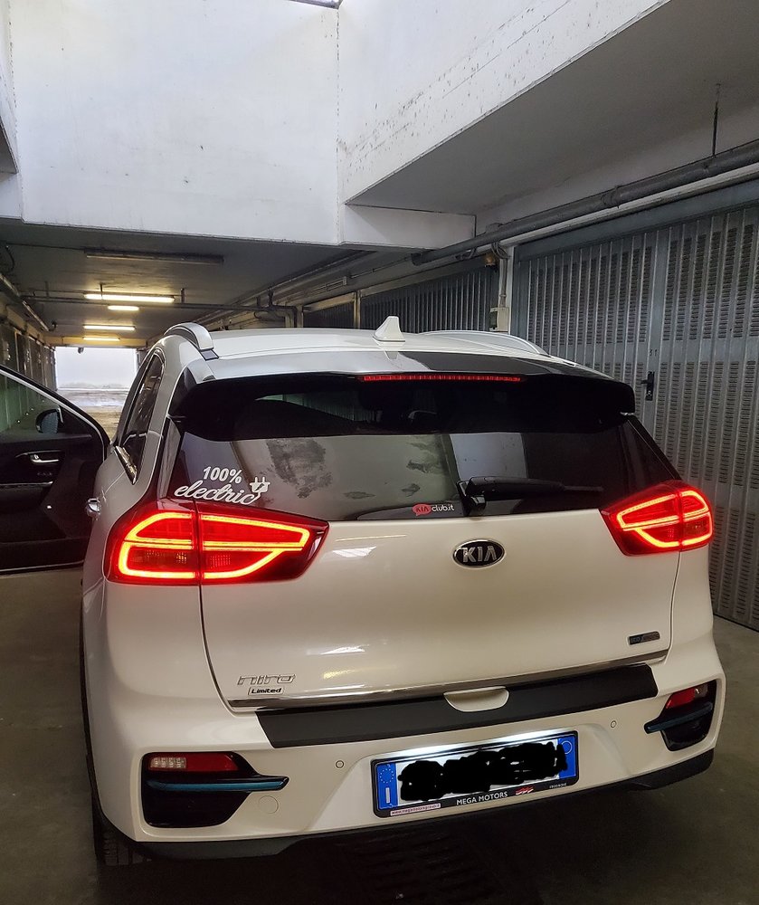

provata nel box poi messa fuori con straccio sul sensore non vedo cambiamenti di intensita sui fanali e sui fari sia in automatico che in manuale
Silvano noto che l'intensità di luce del portatarga sia meno luminosa nella seconda foto rispetto alla prima o mi sbaglio?
e uguale,comunque devo fare altre prove.
