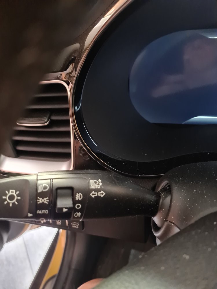

Sulla mia si accendono sia le luci diurne anteriori che posterioriVedi l'allegato 27830

Ok, mi rendo conto che ho sollevato un polverone. Appurato che le luci di marcia diurna in autostrada sono tollerate, spiegatemi una cosa allora: Come la mettiamo con quelle posteriori? Sulla mia sportage con il selettore in automatico le luci posteriori e luci targa sono spente. Forse mi son perso qualcosa ? Comunque ribadisco che sta cosa non mi piace affatto vedere alcune auto davanti che dopo parecchie decine di metri in galleria le luci posteriori rimangono spente. E qua è sanzionabile. Non è più semplice e tranquillo con il selettore accendere luci diurne e anabbaglianti? Continuo a parlare di autostrada.
No. Non ti sei perso nulla. Sono pochissime le auto che con le DLR anteriori (obbligatorie per legge) accendono anche le posizioni posteriori e targa.
