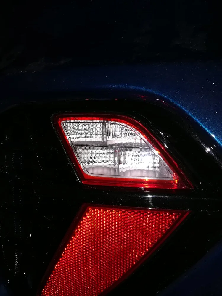

Ragazzi sono riuscito a montare la posteriore destra in 3 minuti da sotto il passatista e va benissimo. Con mio stupore la posteriore sinistra è diversa, togliendo l'alloggio di plastica trovo solo dei fili e non la lampada come per la parte destra. Anche da fuori effettivamente a sinistra non si vede la lampada. Qualcuno mi spiega sta cosa?
Forse ho capito: quella di sinistra è il fendinebbia a led, ad destra la lampada per la retromarcia è unica. Quindi il modello precedente aveva 2 luci per la retromarcia...

Quel modello aveva 2 lampade per la retromarcia, la mia Style MY20 una sola a destra.

Ma in questa foto sono accesi anche i fendinebbia posteriori? O quel modello ha 2 lampade per la retro?
quel modello ha due luci retromarcia e, presumo, due luci retronebbia.
nel restyling sono una retromarcia ad incandescenza ed una retronebbia a led, se non ho capito male.
