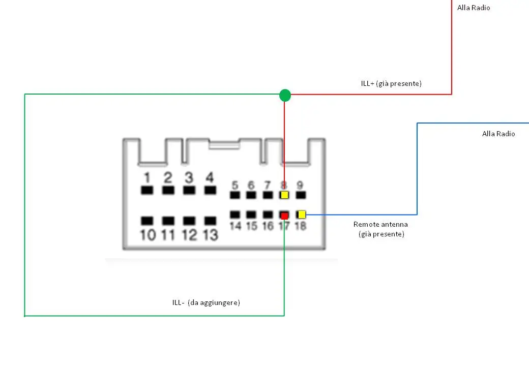

@turbo14 anche a me non funziona la retroilluminazione della parte manopole ventilazione (sotto l'autaradio)...
Ho visto che hai risolto facendo un ponte aggiungendo i pin A8 e A17....
ma il pin A8 (ILL+) è gia presente e cablato alla radio...quello che manca è A17 (manca pin e cablaggio)...
tu hai aggiunto il pin A17 e lo hai messo in parallelo con il cavo che esce dal pin A8??
allego schema per capirci....(hai aggiunto il cavo verde???)

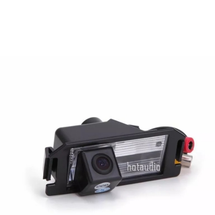

Buonasera su kia rio yb 2018 e possibile installare la retrocamera utilizzando la luce targa e installando la camera decentrata rispetto alla mezzeria del veicolo?
    69,3 KB · Visite: 318
Su molte auto la camera non è centrata ma ciò non sembra procurare problemi.
Io ho la retrocamera al posto della luce targa come quella allegata e non noto differenze
