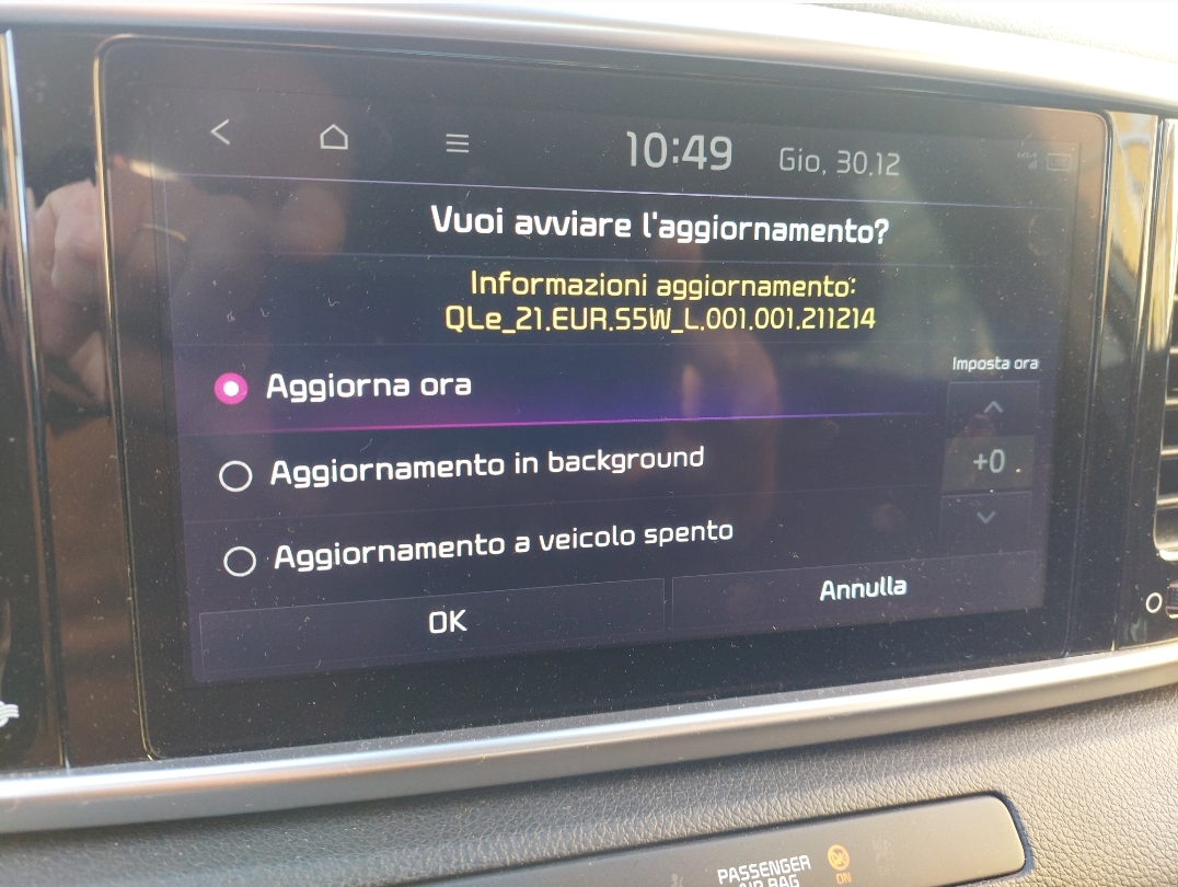

Scaricato ieri e messo sulla chiavetta stamattina e in effetti la nuova versione anche per lo Sportage è 211214
Versione 211214 anche per lo Sportage

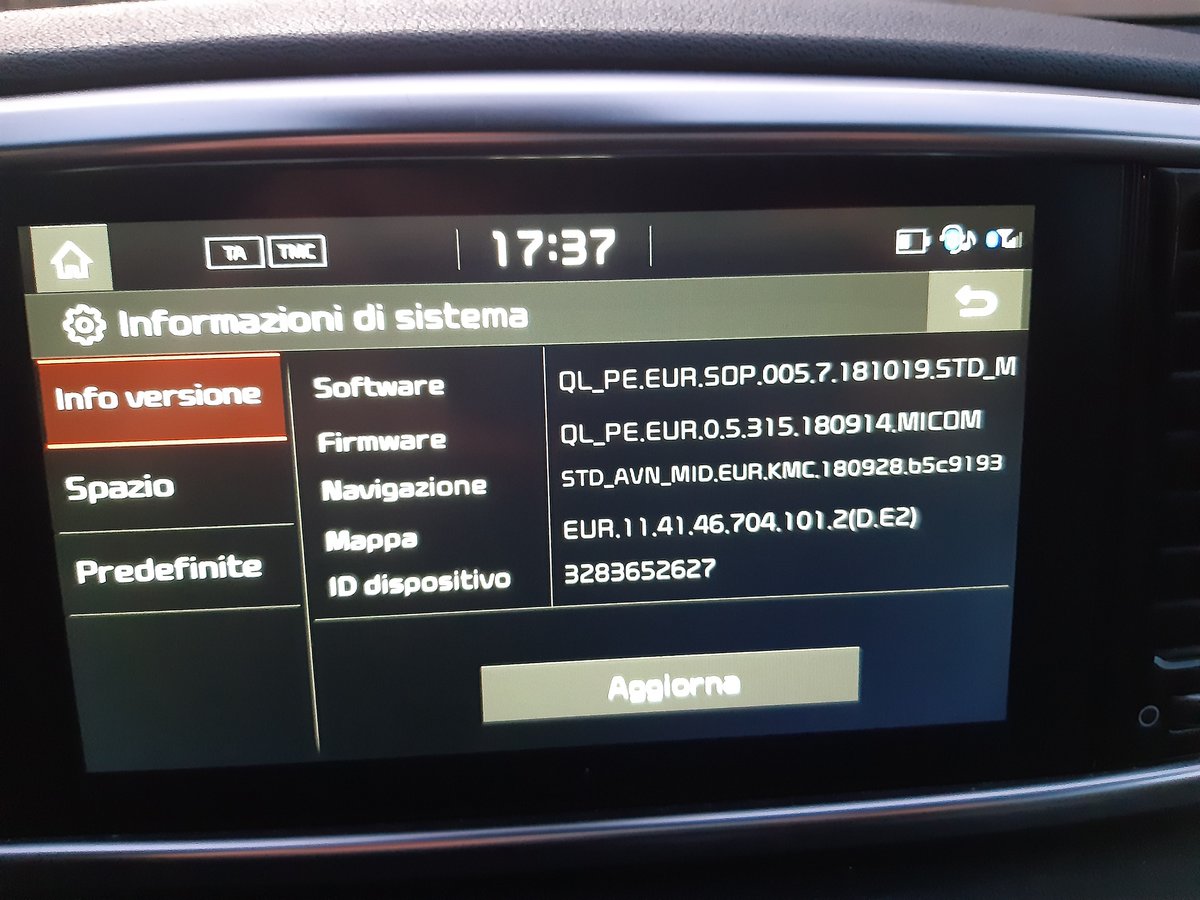

Salve.
Io ho diverse domande (la confusione nasce dai thread su questo argomento chiusi):
1) esiste, oggi, un metodo di aggiornamento del navigatore (software e mappe) fai da te approvato da Kia?
2) se la risposta alla domanda 1 è sì, perché non è pubblicato sul sito web di Kia?
3) non trovando alcuna traccia di un'app Kia per aggiornamento fai da te sul manuale d'uso e nel contratto, immagino che l'impiego di un qualsiasi strumento per aggiornamento fai da te invalidi la garanzia (e questo, invece, è specificato sul contratto)
4) è capitato a qualcuno che durante un tagliando l'aggiornamento non sia stato eseguito nonostante esistesse una nuova versione? Cosa avete fatto?
5) allego schermata di sistema (Sportage immatricolata nel 2020). L'ho incrociato con la tabella disponibile delle versioni correnti ma non sono riuscito a capire se il mio navigatore sia aggiornato. Qualcuno può dirmi se lo è o non ?
Grazie
KIA da un paio di mesi mette a disposizione gli aggiornamenti sul sito:
quindi si può procedere in autonomia con gli aggiornamenti, selezionando il modello di auto che si possiede e seguendo la procedura indicata sul sito.
Dalla foto si vede che il tuo aggiornamento risale a Settembre 2018 quindi è piuttosto obsoleto
Ancora senza schermo!!!! Col nuovo anno è stata fatta richiesta di schermo nuovo alla casa madre come pezzo fuori garanzia perché stanziano un extra budget ma rifiutata ancora senza motivazione...ci riprovano il mese prossimo. Sembra una presa in giro
Grazie, è così.
Per info comune: chiamata concessionaria e domani la riporto ed eseguono l'aggiornamento, soprattutto il firmware.
Di questo strumento per il fai da te la concessionaria è a conoscenza ma mi hanno avvertito che in Europa/Italia non è ancora validato e che lo sconsigliano sino a quando verrà inserito come metodo riconosciuto dalla rete, cosa che ora non è, tanto è vero che il capo mi ha mostrato
Mi sono riletto per bene tutte le CgV sull'invalidità della garanzia e, visto che è gratis, non rischio di certo (anche perché con la diagnosi si sa qualsiasi cosa).

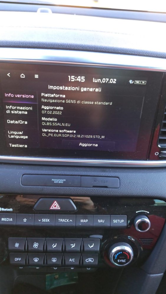

Eseguita operazione, in effetti non avevo ancora installata la nuova procedura GEN.
Mi sono lamentato del fatto che avrebbero dovuto eseguirla durante il tagliando (oltretutto ho sottolineato che avessi chiesto in tal senso con risposta affermativa: mai fidarsi!). E comunque, essendo un cambio di edizione e non di sola versione (firmware totalmente diverso) l'aggiornamento fai da te non avrebbe funzionato oppure sarebbe stato oltremodo sconsigliato
Sull'aggiornamento fai da te mi hanno ribadito che (a oggi) né sul sito web Kia Italia né sui manuale utente né sul contratto è attualmente prevista questa metodologia che, da quel che ho capito, è validata in termini software ma non ancora in termini burocratici.
    84,3 KB · Visite: 274
Ok, grazie ancora, allora provo ad aggiornare.
aggiornamento effettuato in meno di 15 minuti, tutto ok.
Ho un amico con la sportage come la tua, mi chiede quale aggiornamento deve installare perchè se entra col modello SW (identico al tuo precedente) non trova aggiornamento. Mi manderesti modello e modello sw installati per favore? grazie mille?
Ciao, se non ricordo male anche io digitando il modello sw non trovavo nulla quindi ho digitato MY'18 perchè la mia è stata immatricolata nel giugno 2019. La versione del software nuovo è: QL_PE.EUR.SOP.012.18.211029.STD_M.
