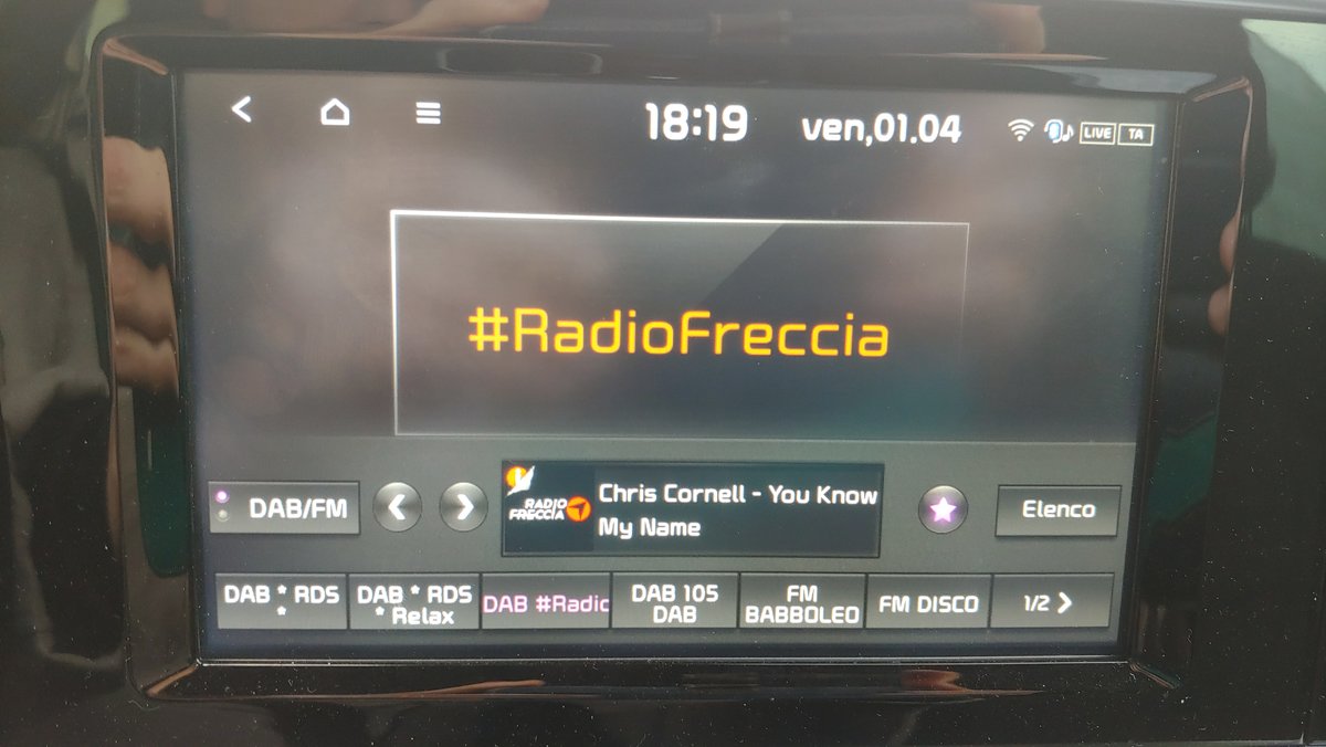

multimedia Navigatore aggiornamento ufficiale KIA mappe Sportage QL
aggiornamento QL_PE.EUR.SOP.012.18.211029.STD_M
fatto in concessionaria il 01/04/2022

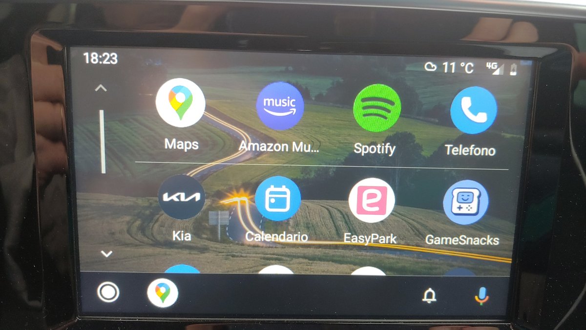

- interfaccia radio penosa
- nessuna novità
- nessuna traccia di Android WiFi...
- soliti problemi nella ricerca vocale della destinazione

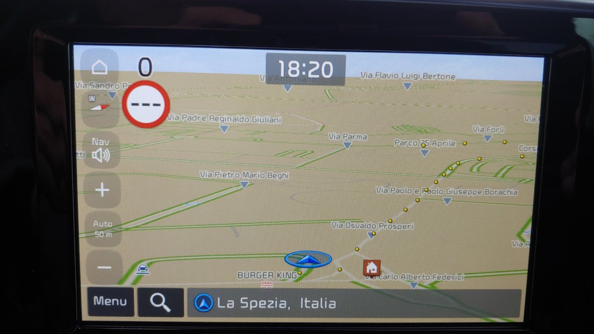

Buongiorno, ho una Sportage 2019 con navi standard-class gen 5 navigation.
Qualcuno è riuscito a risolvere il bug della lettura dei segnali stradali sul cruscotto?
in pratica con le vecchie versioni del software la telecamera leggeva il segnale stradale e dopo qualche minuto in assenza di altra segnalazione faceva lo switch con i dati contenuti nella memoria del navi cosi da rendere sempre disponibili le informazioni su cruscotto. Adesso invece compare il messaggio "---" fino alla lettura del prossimo segnale. Disattivando la telecamera sul navi compaiono i limiti in memoria, chiaramente non si vedono sul cruscotto, lasciandola attiva la telecamera "vince" su quelli in memoria e compare il messaggio "---" anche sul navi.
ho riflashato il software 2 volte ma niente. ho riportato il cdb alle impostazioni iniziali ma ancor niente.
l'ultio tentativo che mi è rimasto è quello di riflashare il software con telecamera disattiva.
Qualcuno ha soluzioni?
