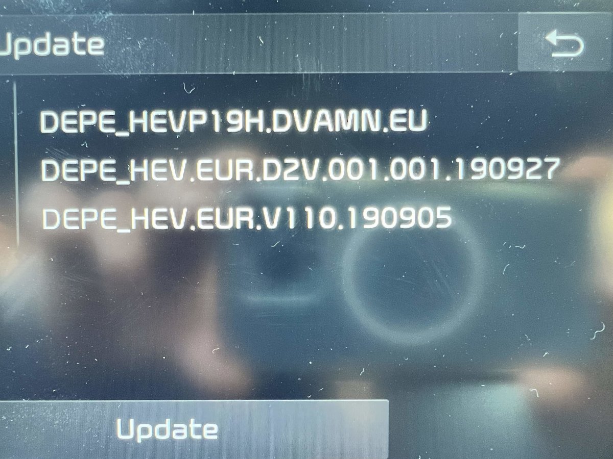

Ciao!
Vorrei fare l'upgrade del software di bordo.
Ho la versione SENZA navigatore, ma solo il software di base per le varie funzioni tipo AppleCAR, Android, Hybrid etc...
Vi allego l'immagine della schermata che ottengo andando su Informazioni di sistema
Secondo voi, in base queste info, posso fare l'upgrade usando il sito update.kia.com? O questo é valido solo se si ha anche il sistema di navigazione?
Eventualmente c'é un'alternativa?
