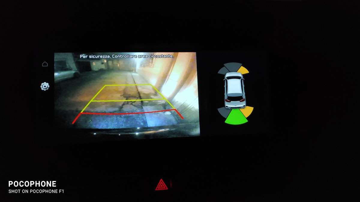

Non vorrei dirlo, ma io ieri ho fatto l'aggiornamento e parcheggiando vedo questo:
Quindi sono l'unico che vede l'auto con i sensori senza dover schiacciare nulla?

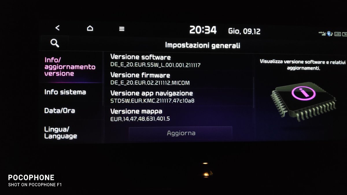

La versione che mi ha installato è questa:
Vedi l'allegato 29169

Non so risponderti perchè a me non viene l'auto con in sensori a dx, volevo solo dimostrare off topic apprezzamento per il cellulare:

In riferimento a quanto scritto da me sopra, ieri ho scoperto una cosa interessante.
In poche parole, per effettuare un parcheggio ho messo la retro e stranamente non mi è comparsa l'auto con i sensori come mi accade sempre, anche dopo l'aggiornamento. La cosa mi è sembrata strana e riflettendoci, con qualche test, ho scoperto il perché.
Quando parcheggio a casa attivo sempre i sensori manualmente (tramite il pulsante sulla plancia) mentre sto arrivando perché devo sfiorare un muro con il muso prima di iniziare le manovre, così facendo, quando poi inserisco la retro la schermata appare con i sensori attivi accanto alla telecamera. Al contrario se invece si inserisce direttamente la retro, questo non accade!
Un bug veramente strano!

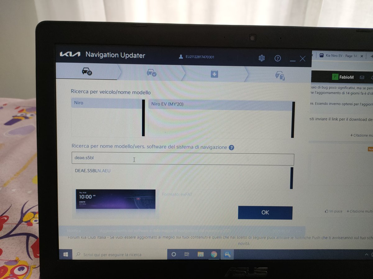

Grazie Mille @ingegnero !! Se non è troppo un casino, approfitto della tua disponibilità...mi potresti inviare il link per il download del firmware corretto? Grazie mille!!

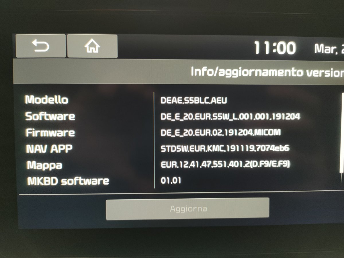

@ingegnero grazie mille per il link, ho scaricato tutto, installato l'app e stavo cercando il firmware nuovo, ma non sono sicuro...il mio modello di auto è DEAE.S5BLC.AEU mentre sull'applicazione trovo solo DEAE.S5BLN.AEU... vedi foto allegate.
faccio comunque aggiornamento secondo voi? se non fosse giusto, l'auto mi avviserebbe prima di aggiornare?
grazie ancora!

E' una MY20. Se non scarichi il software giusto, non parte l'aggiornamento
