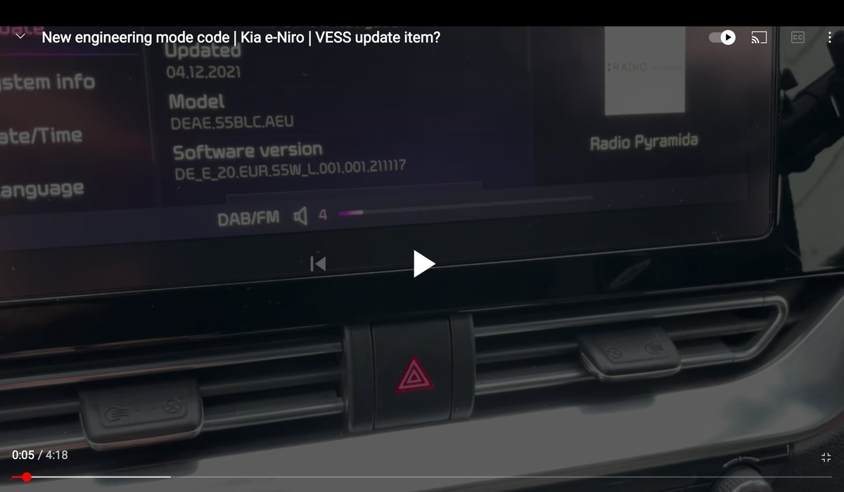

Qui si legge una data 4 dicembre 2021....nuovo update in arrivo?
    61 KB · Visite: 174
