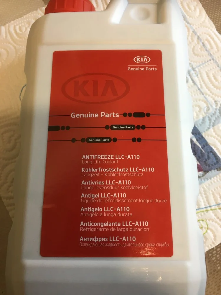

Il primo giorno arrivando da Selva al passo Giau direzione Cortina, in D, ho notato che il motore saliva parecchio su di giri senza però cambiare mai, quindi rimaneva a giri molto alti e fastidiosi sia da guidare che da sentire; inoltre una volta fermato, al parcheggio del passo, ho sentito veramente un brutto odore arrivare dal motore nonostante l'indicatore di temperatura fosse comunque sotto i 90°. Oggi facendo lo stesso percorso, fermandomi al rif Fedra, un po' prima dunque, l'ho effettuato inizialmente in D poi mi sono detto di provare in S ed effettivamente il motore non andava più su di giri come il giorno precedente, senza consumare nemmeno troppa batteria, in realtà(ma un parziale di 8,5km/l su 5km) ma il problema dell'odoraccio dal cofano c'era sempre.. Quando l'ho aperto, ho notato che i livelli delle due vasche di refrigerante sono rasenti al minimo.. La macchina farà due mesi tra due giorni con 4300km all'attivo, quindi non avevo valutato il rischio di livelli così bassi. Qualcuno di voi potrebbe spiegarmi come comportarmi? Ed, eventualmente, che tipo di refrigerante utilizzare per fare il riabbocco(in quanto essendo sperduto fra i lupi non credo che troverò un officina specializzata kia)? Grazie a tutti in anticipo :)
Se non hai niente a disposizione usa un po di acqua demineralizzata quella per intenderci dei ferri da stiro e poi quando passi vicino ad un concessionario kia compra l'antigelo kia
Grazie mille @Pisia52, ma secondo te può essere riconducibile al livello basso di refrigerante l'odore che sento? E del comportamento dell'auto che ne pensi?
No, il livello refrigerante non c'entra nulla. L'odore è prodotto dai vari componenti nuovi (plastiche, gomme, cere protettive, ecc.) che con il calore generato dal motore e non smaltito (in montagna si scalda, ma l'aria non gira per le basse velocità) si "assestano". E' normale, vai tranquillo e goditi i passi dolomitici .... unici!
