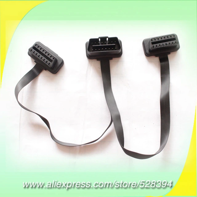

Giupi allora ne ho vista una che e' ancora meno spessa mi sembra vgate puo essere che ci possa andare.
Ho letto @giupi ma non la ritengo una soluzione ottimale ma accettabile se non possono lavorare contemporaneamente entrambe, e se come dicevi devo scollegarlo per far funzionare RA.
Se ci fosse un'altra soluzione "definitiva" la preferirei... se così non fosse aspetterò di vedere le tue prove visto che sei ferrato in merito poi magari ti copio!;)
...... devo scollegarlo per far funzionare RA.
Il protocollo con cui comunica il sistema OBD non prevede, purtroppo, l'utilizzo parallelo di due indirizzi.
Comunque, al di là della curiosità iniziale, non vedo alcun motivo per tenere ELM327 abilitata nel normale utilizzo.

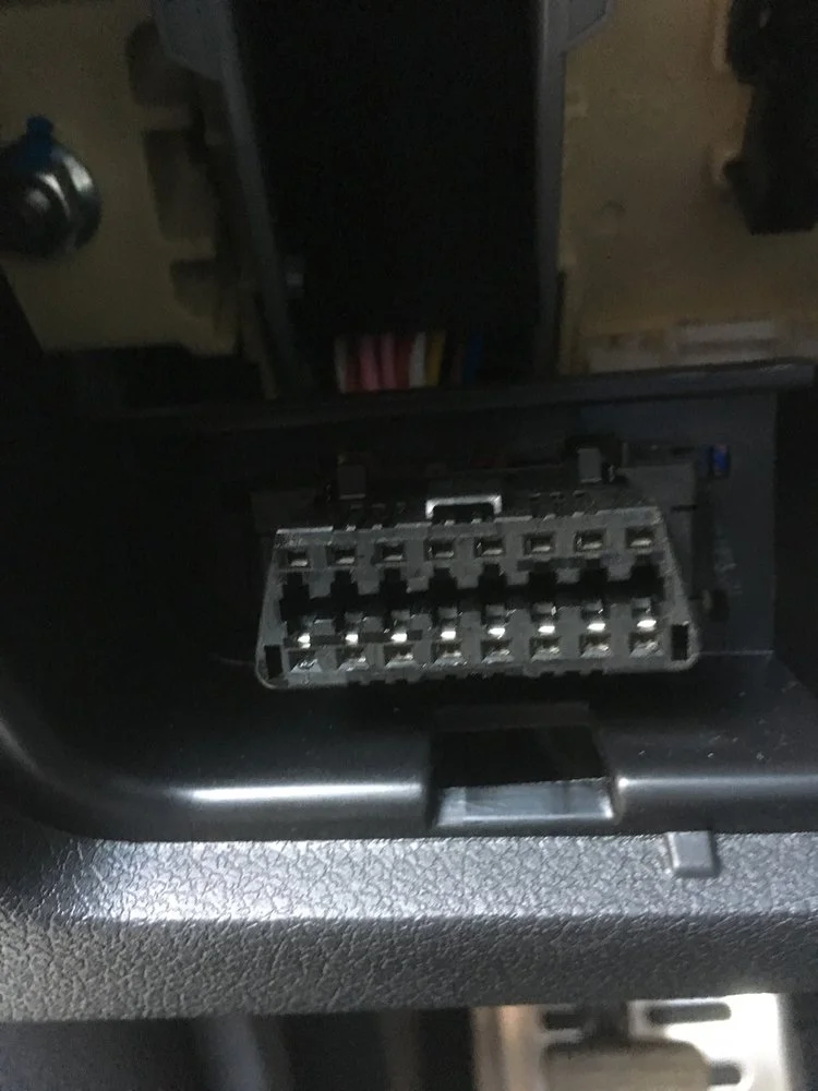

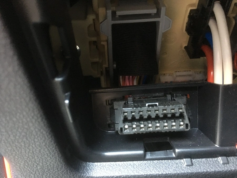

Riprendo questo post per avvisare che neanche con l'adattatore in foto si riesce a chiudere lo sportellino.
Pisia52 tu hai RA, puoi postare una foto del vano fusibili?
Giuseppe domani ti faccio la foto della presa ma a me sembra dato che avevo aperto lo sportello che sia uguale a quando non c'era il remote

Giupi ecco le foto stamattina ho provato il torque obd e ad un certo punto mi si sono accese tutte le spie del display una ad una mi sono detto che sta succedendo poi ho realizzato che stava verificando eventuali anomalie risultato nessun errore la niro gode di ottima salute.
    58,7 KB · Visite: 732
    148,7 KB · Visite: 671
@Pisia52
ma allora il RA non è collegato alla presa OBD?
Avevo capito male?
Intanto, grazie per le foto.

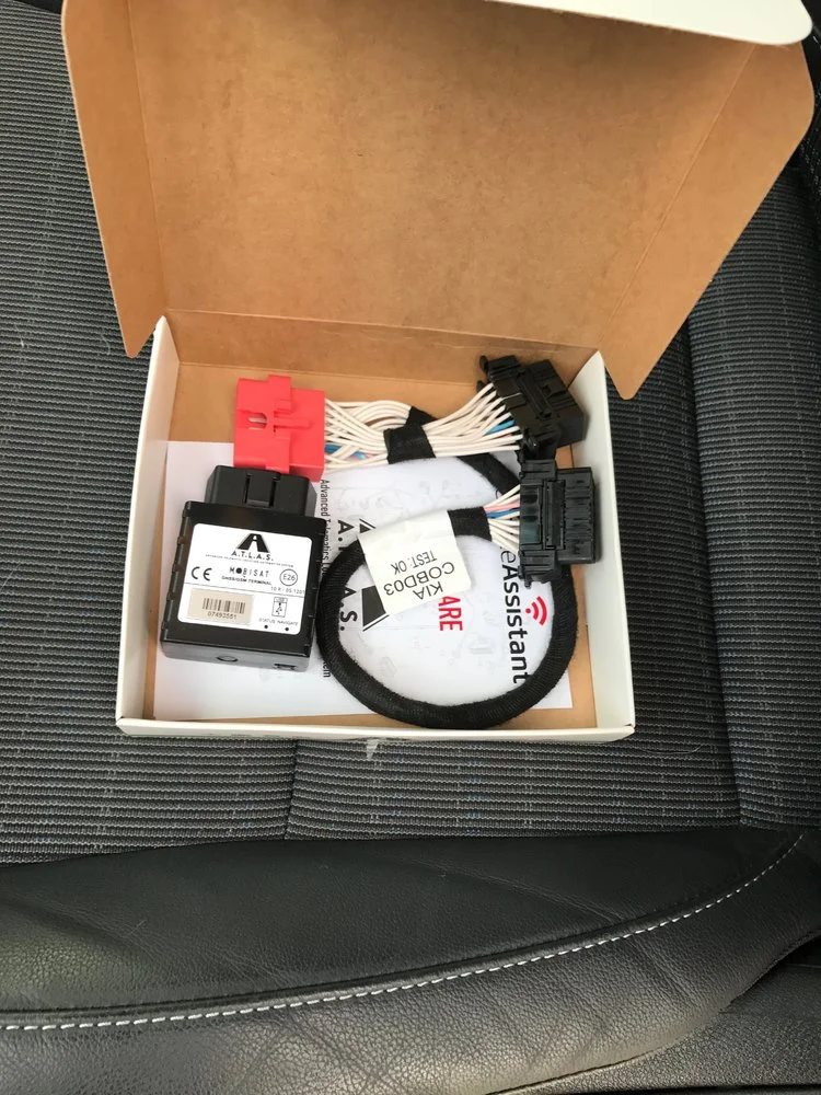

Giuseppe staccano la obd originale e la connettono alla femmina di obd del RA un altro connettore che fa sempre parte del kit va al mobisat e l'obd replica la montano al posto di quella che hanno smontato.
Adesso è tutto chiaro.
Grazie mille!!
