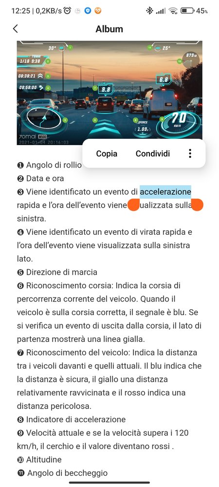

Lo ho già scritto innumerevoli volte, con i sistemi informatici che abbiamo attualmente, tutto ma tutto dovrebbe rimanere memorizzato. Una memoria da 16Gb costa 2€, in quella memoria potrebbe starci il log dei problemi di un auto per 100 anni visto che si tratta semplicemente di files di testo. Non ci credo che Kia non sia capace a farlo, piuttosto loro i files li hanno ma sono un segreto industriale, forse neppure le officine ne hanno accesso. E noi restiamo a piedi, e paghiamo.
Metto una schermata relativa alla mia dashcam, non una costosa ECU di Kia ma un giocattolo da 150€: quelle sono le informazioni memorizzate in continuo, secondo per secondo per decine di ore di video. Se fosse solo da memorizzare i parametri e non video ed audio quanti anni ci starebbero in 128 Gb ? Secoli
