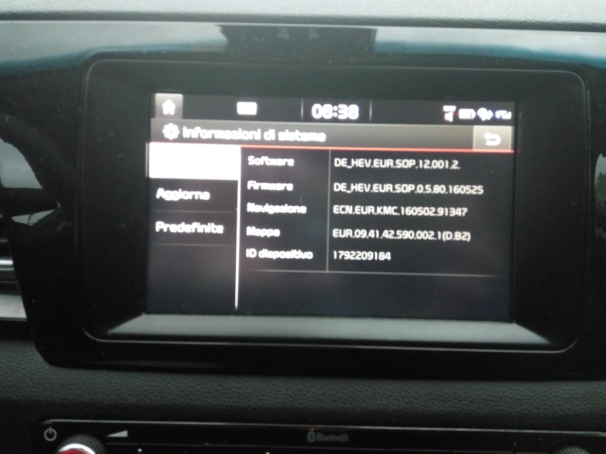

Come tagliando ti hanno rilasciato la fattura con elencato cosa hanno fatto? Nel caso posta la foto così quando vado posso confrontare con la mia perché quando ho prenotato parlavano di importo intorno ai 220 euroRitirata ieri sera dopo il primo tagliando. Ho 2 notizie buone e una cattiva:
- La spesa è stata una piacevole sorpresa: 175 euro
- Hanno aggiornato il software del motore e il problema degli "strattoni"/perdite di potenza mi sembra completamente sparito

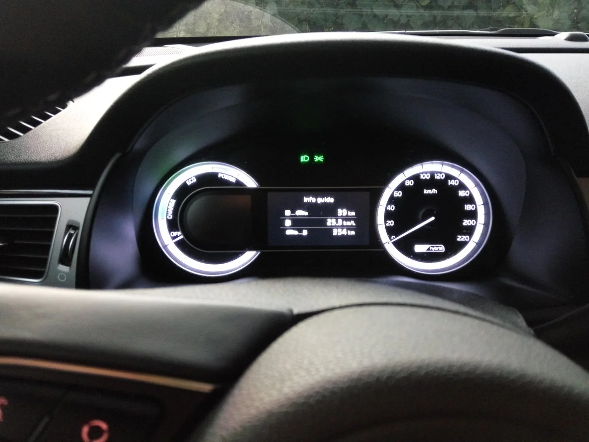

- Stamattina si è accesa la spia di allarme del motore termico (quella gialla)
In giornata chiamerò l'officina...

Scusate se magari lo richiedo...Tutto risolto, la spia del motore era causata dal mancato serraggio del cavo del debimetro. Mi sembra che i consumi siano drasticamente migliorati dopo l'aggiornamento.Vedi l'allegato 10476

La tua Niro è il modello I° serie (prodotta nel 2016 e immatricolata primi 2017, intendo) o successiva? Per capire se sono le prime (come la mia) ad aver bisogno dell'aggiornamento.Tutto risolto, la spia del motore era causata dal mancato serraggio del cavo del debimetro. Mi sembra che i consumi siano drasticamente migliorati dopo l'aggiornamento.Vedi l'allegato 10476
A me l'hanno fatto quando mi sono presentato per l'accensione della spia motore.Scusate se magari lo richiedo...
Ma l'aggiornamento lo dobbiamo richiedere noi o lo decide kia?
