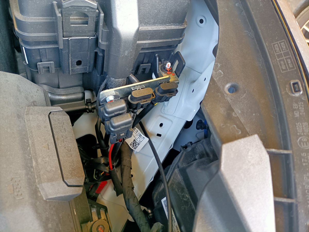

Sapete dirmi cosa sono qui due spinotti?
È normale che siano in quella posizione?
Secondo me sono 2 spinotti per qualche "optional" che non è previsto nella tua auto.
Direi che non è assolutamente normale che siano lì esposti all'acqua ed allo sporco.
Credo che debbano essere alloggiati all'interno di quelli che mi sembrano (controlla) 2 cappucci ciechi di plastica nera, appena dietro nella foto.
Direi che Jimsy ha assolutamente ragione. Quella clips a molla va incastrata in quel dente presente sui tappi. Comunque hai già posto la domanda in un altro post, sarebbe il caso di evitare doppioni

e invece ce l'hai anche te :D;)
solo che sono correttamente inseriti nei supporti che dice still...

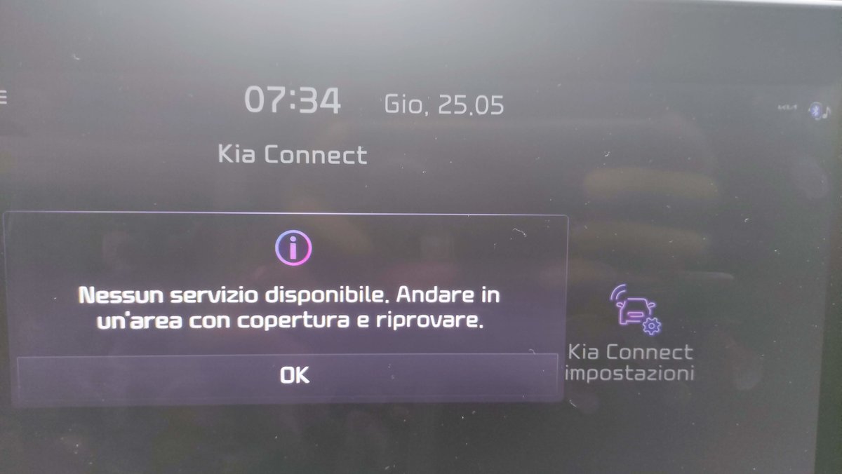

Ieri ho ritirato l'auto per l'ennesima volta, ho fatto un tragitto di 40km e non ho avuto problemi al GPL (troppo pochi per dire se è risolto), ma in compenso ora non funzionano più i servizi KIA Connect. Sembra non ci sia campo in nessun posto dove mi fermo.

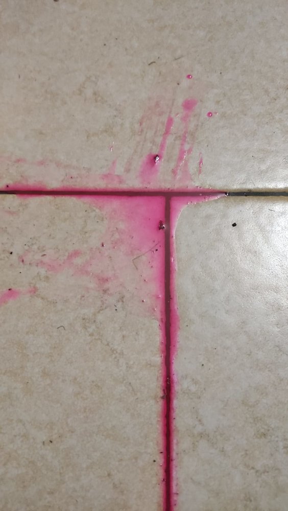

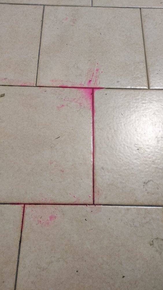

Nel frattempo a novembre trovo una perdita di liquido rosso nel pavimento del garage, tra le due ruote posteriori (allego foto).
Il concessionario che me l'ha venduta mi propone di cambiarla. Me la rientrano e ne compro un'altra pagando la svalutazione di un anno 2.500€ (avevo 30.000km).
Fiducioso (è durata poco) riprendo lo stesso modello, identico..... e dopo il primo pieno di GPL si ripresenta lo stesso problema....

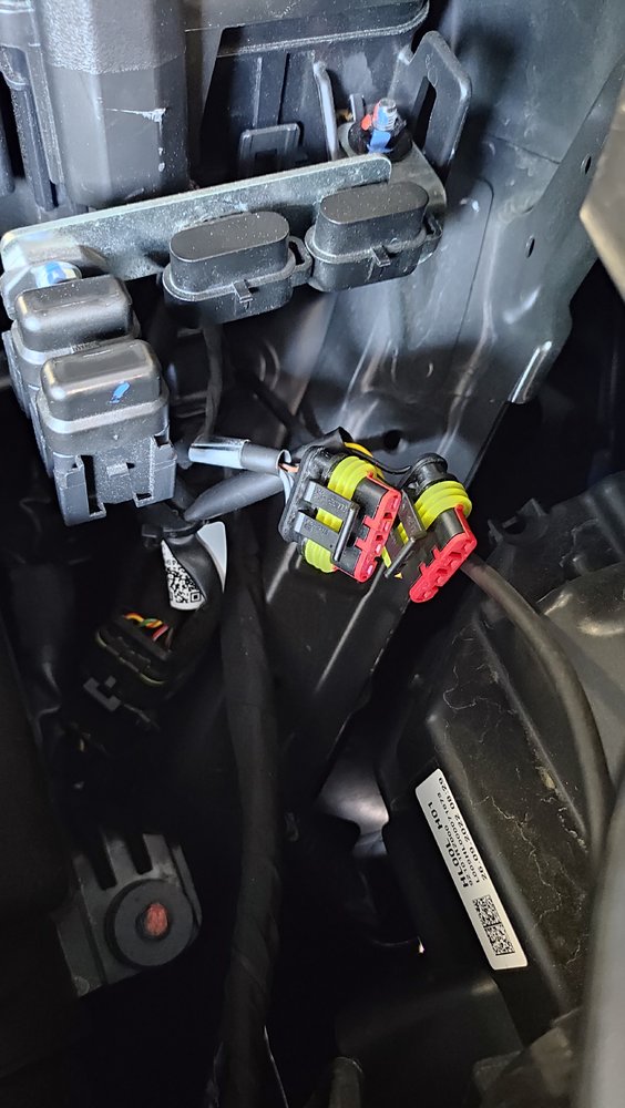

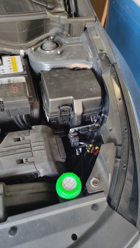

È stato sostituito un cavo "spezzato, rotto probabilmente in fase di montaggio dell'impianto".
Questo mi è stato detto. Per ora va tutto ok
