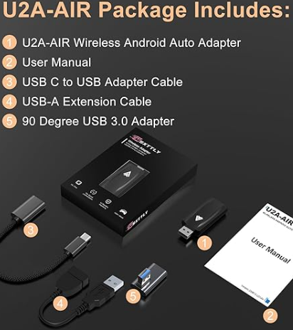

funziona alla grande, è velocissimo, occupa poco spazio nel nostro scomparto, a forma di pendrive, nella confezione sono compresi cavetti (non usare il type-c piccolo non funzionerebbe) ed un adattatore usb 3.0 a 90°, con il biadesivo compreso sono riuscito a metterlo in modo da farci stare anche il telefono in carica senza disturbo, costa € 50,00. L'ho abbinato con AAAD, per chi non lo sapesse è un software che permette di installare applicazioni extra Android Auto, ho installato Netflix oppure YouTube e funziona tutto. Bene, adesso lo rendo....
Mi ritengo una persona curiosa e prima di giudicare voglio sempre provare, il sistema in questione è carino ma le mie esigenze sono due, la navigazione e la radio, cosa che l'infotainment dello Sportage fa in maniera eccellente senza consumo di dati o batteria dello smartphone, vedere film o altro non m'interessa, quindi PER ME è superfluo, reso.
