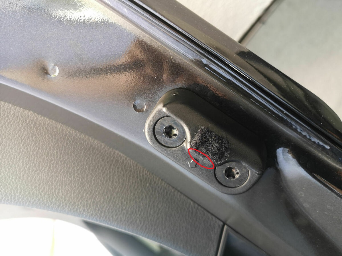

Ciao a tutti, non ho letto tutte le pagine, ma magari posso dare un aiuto. Io ho risolto il problema con dei feltrini sui supporti laterali.. (vedi foto). Avevo segnalato questa soluzione su motor talk in Germania l'estate scorsa e ha aiutato diversi utenti...

Io l'ho fatta un po' di tempo fa(ho seguito quella per la stinger) , la stavo testando per darvi poi un feedback e da risultati veramente strani....
Adesso è il contrario di prima : con l'auto fredda e temperature fredde, non si sente più niente, appena ritorniamo suo 8-10 gradi eccolo riapparire, meno, ma c'è.
Io però ho messo uno spessore dietro, proverò con il feltrino nella tua posizione. Grazie!

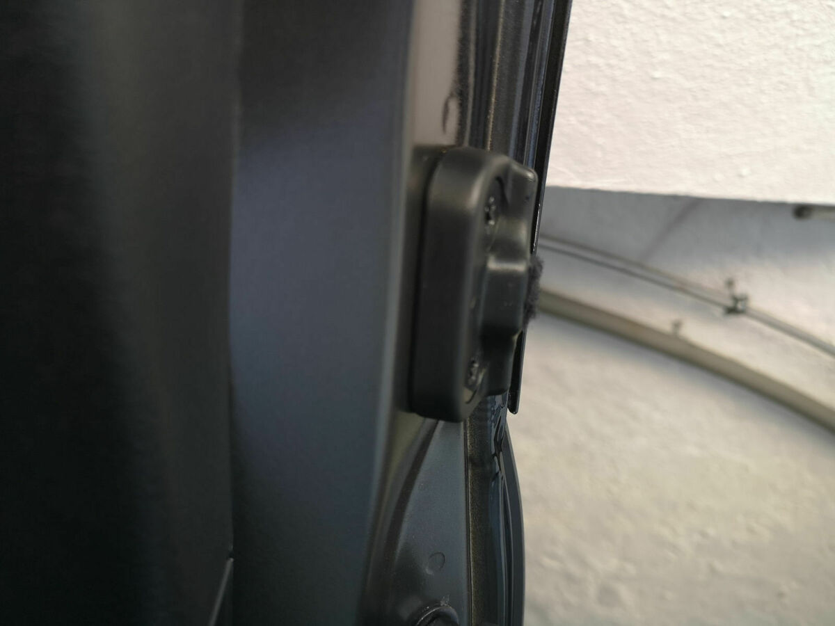

tra l'altro il feltro fatelo arrivare anche sul lato interno, ne migliora la resistenza e la durata. Vi allego le foto: fate arrivare il feltro anche dove ho fatto il cerchio rosso... se no dopo qualche giorno potrebbe staccarsi (subisce un forte attrito). Con questa modifica li ho messi a Luglio e ad oggi funzionano ancora... ;-)
se il trick funziona riposizionate pure i gommini "a vite" del bagagliaio senza creare inutile tensione tra il portellone e la carrozzeria...

Ma tu però dove cerchi in rosso non hai messo il feltro o sbaglio??
erano le foto che avevo fatto la prima volta e che avevo messo sul forum in Germania (motor talk), dopo una settimana cominciavano a staccarsi e li ho rimessi, un pezzo unico che arriva a coprire anche la zona che ho cerchiato in rosso... e da allora sono passati 6 mesi e non si sono più staccati e non ho più avuto rumori. Unico piccolo rumore che mi è uscito è una piccola vibrazione del bracciolo del guidatore. Nel caso succedesse basta aprire il vano, sotto il bracciolo ci sono come due pistoncini quadrati, un piccolo feltrino sul lato esterno che va a toccare lateralmente il vano sottostante e si risolve anche questo facilmente ;-) CIaooo
erano le foto che avevo fatto la prima volta e che avevo messo sul forum in Germania (motor talk), dopo una settimana cominciavano a staccarsi e li ho rimessi, un pezzo unico che che arriva a coprire anche la zona che ho cerchiato in rosso... e da allora sono passati 6 mesi e non si sono più staccati e non ho più avuto rumori. Unico piccolo rumore che mi è uscito è una piccola vibrazione del bracciolo del guidatore. Nel caso succedesse basta aprire il vano, sotto il bracciolo ci sono come due pistoncini quadrati, un piccolo feltrino sul lato esterno che va a toccare lateralmente il vano sottostante e si risolve anche questo facilmente ;-) CIaooo
