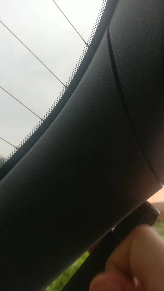

Secondo me il rumore non è dato ne dalla serratura ne dal portellone, ma dalla plastica che tocca intorno al lunotto.
Ho fatto una prova ed effettivamente sembra fare lo stesso rumore che si percepisce. Se riesco provo a fare un video...
non so, il mio carrozziere dice che non è un problema, ma è proprio la conformazione della serratura che ha questo gioco
scusa in che senso? puoi spiegarti meglio oppure fare una foto con delle frecce che indicano il punto grazie
Non so se sia la plastica, ma nel mio caso è un rumore metallico
Non so se si capisce, volevo inserire un video che si sente anche il rumore, ma non riesco... Cmq se provate a battere su quella plastica fa un rumore simile a quello che sento... Sembra la plastica che sbatte sulla lamiera o vetro...

ok grazie, domani provo e vi faccio sapere, anche se comunque penso anche io che riguarda la serratura e non la plastica ;)
...E' vero, il rumore sembra metallico e "pesante"... ma proviamo un po' tutti a fare esperimenti: è l'unico modo di arrivarne a capo.:good:
ho provato a controllare il punto che indica Fab1733, non è lo stesso rumore che avverto io.
