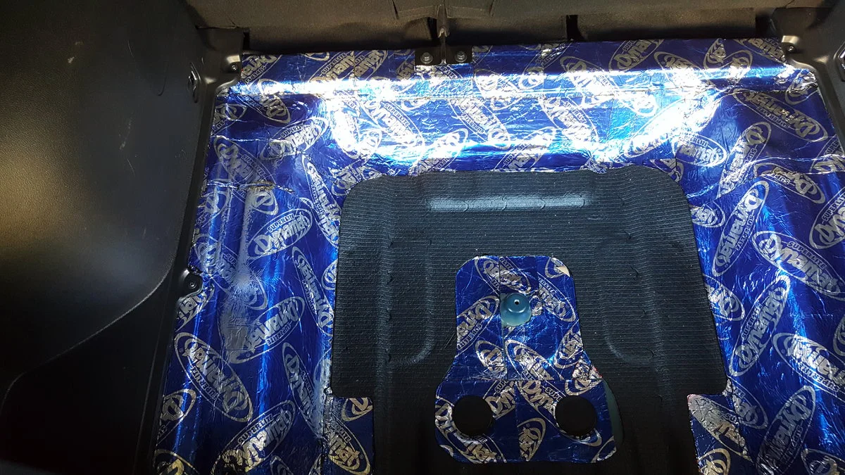

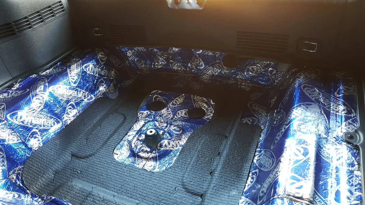

Venendo da una Zafira la differenza di insonorizzazione della Niro è un'altra cosa, logicamente. Però il rumore dal posteriore ERA fastidioso, concordo con niromane . Io ho risolto col dinamat, poca spesa e, a mio parere, molta resa. Posto alcune foto fatte. Ho fatto un lavoro "certosino" impiegando un pomeriggio però.....
    223,9 KB · Visite: 500
    229,1 KB · Visite: 494
Complimenti Umby62, ti ricordi quanti e quali pannelli (dimensioni) avevi preso?
@UMBY62 hai rivestito solo la parte del fondo "a vista" e già hai notato dei miglioramenti?
Non hai smontato le plastiche laterali che coprono i passaruota?

Si ho rivestito solo la parte del fondo. Nessuno smontaggio. Mi viene da dire: fai una prova riempiendo il vano con coperte di lana.... e vedi / senti il risultato. E' una caz....a ???
