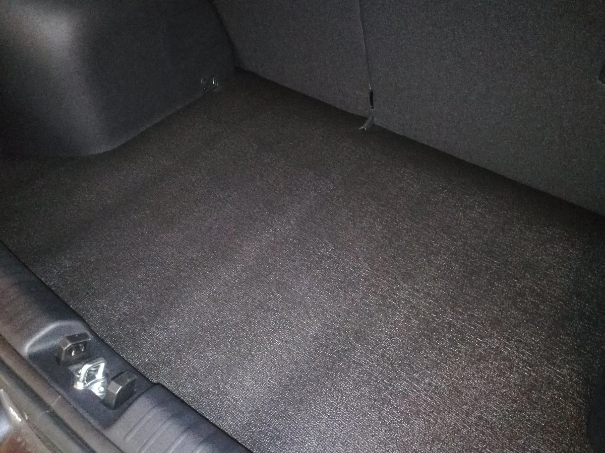

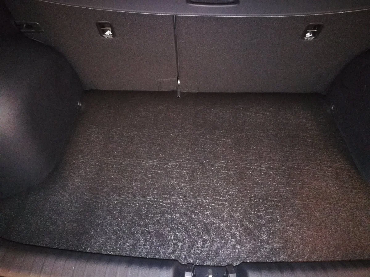

Stamattina ho comprato da Dechatlon un tappetino di quelli da mettere sotto il tapis roulant
https://www.decathlon.it/materassino-training-mat-id_8338394.html
Il risultato e' gradevole perche' da' un senso di continuita' col rivestimento del dorso dei sedili. E' abbastanza gommoso per cui l'effetto scivolamento dovrebbe essere limitato.
Aspetto che mi arrivi la moquette adesiva, quella per uso fonico, che metterei sotto il ruotino e come rivestimento dei passaruota interni. Ma non so se lo faro' perche'temo di non riuscire a fare un lavoro wife-accettabile.
Quando finisco testo. Ma non mi faccio grandi illusioni.
