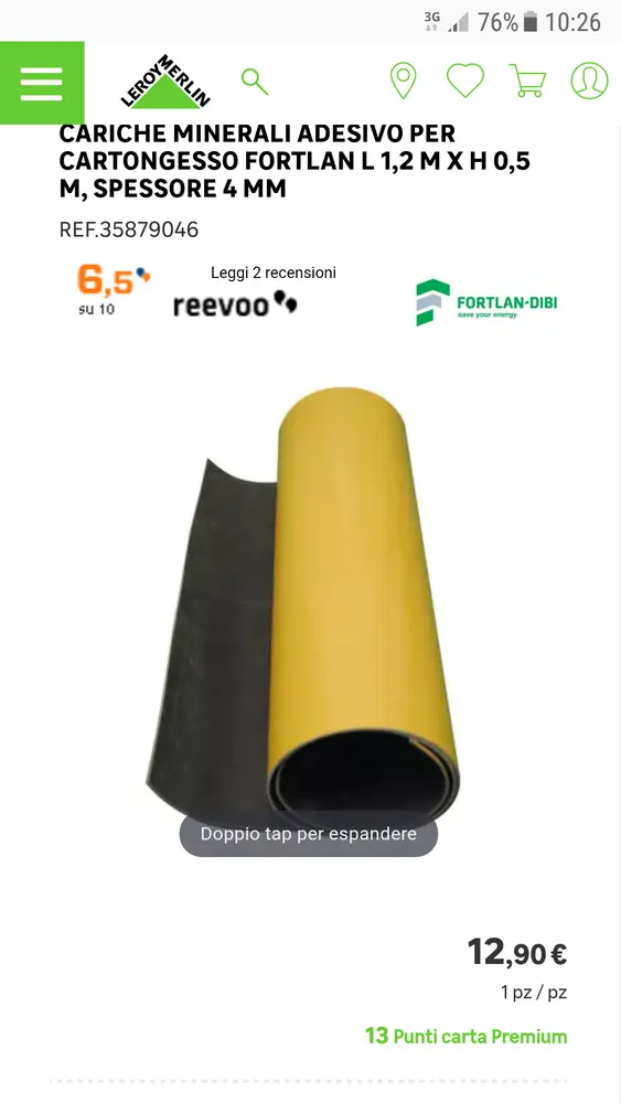

Io ho installato questo foglio acquistato da Leroy Merlin...è adesivo ..ho foderato il fondo della ruota di scorta e poi l ho attaccato sotto la vasca in gomma originale kia...sagomandola ovviamente....operazione molto semplice che assieme alle Michelin crossclimate hanno isolato molto bene il rumore rotolamento...ovviamente su asfalto drenante nulla c è da fare ....
    21,2 KB · Visite: 339

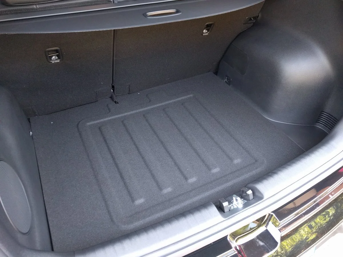

Penso di procedere con dynamat extreme e fonoassorbenti per basse frequenze sopra il ruotino. Allego foto del vano baule del MY18. È uguale alle versioni precedenti?
A quale velocità. Quale fondo stradale (drenante oppure no). La pressione degli pneumatici.
Il tuo xtrail era un diesel ed il motore contribuiva al rumore rilevato? Se così fosse, quello rilevato sulla Niro è addirittura più alto. Non va molto bene.
Nelle versioni precedenti il MY2018, a destra c'è la batteria 12V.
