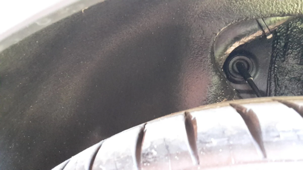

Vi allego le foto del passaruota posteriore nella mia Niro Energy ritirata il 24/07/2018

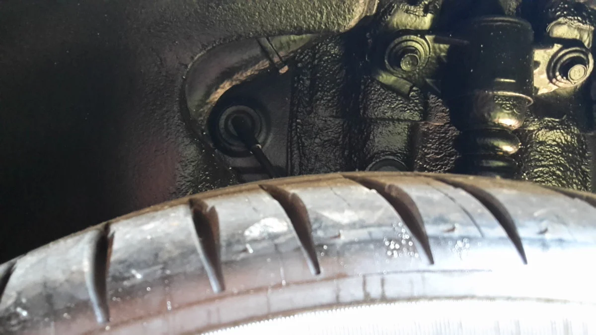

Inoltre non so se hai notato che oltre a quello che mi sembra antirombo, c'è anche una specie di feltro sulle plastiche del passaruota.

Isolmant attutisce un poco il rumore proveniente dal sottoscocca dove c'è il vano della ruota di scorta. Purtroppo non ho mai percorso tratti con asfalto drenante prima di mettere isolmant quindi non ho un termine di paragone prima / dopo. In ogni caso vale la pena di metterlo anche solo per proteggere la moquette del bagagliaio. Con uno strato di quello ed uno di gomma millebolle ho una protezione eccellente e probabilmente anche una buona attenuazione acustica. Anche nei miei passaruota posteriori c'è uno strato di antirombo nero, gommoso e appiccicoso e i passaruota stessi sembrano imbottiti con un materiale spugnoso: non so se sia una modifica fatta nelle my2018
Grazie Still, concordo. Anche io penso che in parte dipenda dal vano nudo della ruota di scorta, associato al pianale che è di uno spessore ridicolo. Se riuscissi a bloccare quel risuono basso fastidioso sarei a posto, sostituendo poi in un futuro non prossimo i pneumatici di serie con quelli silenziosi. Anche io ho la MY18 e l'antirombo c'é, quindi non dovrebbe dipendere dai passaruota. Con buona probabilità sui modelli precedenti non c'era.
