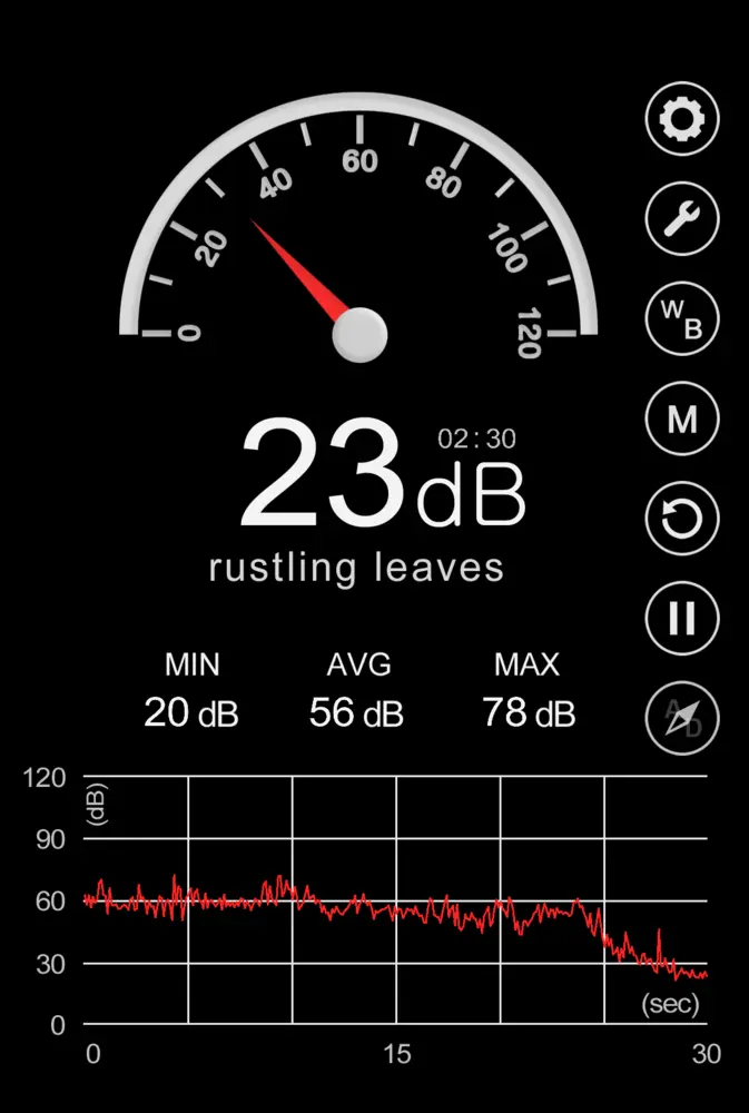

Oggi ho tolto il ruotino ed ho inserito anche lì uno strato di isolmant da 5 mm. Ci sta comodamente ed ora la ruota di scorta non è più a contatto con la lamiera nuda. Poi riposizionato il pannello di fondo bagagliaio originale,altro foglio di isolmant e strato protettivo di gomma millebolle. Stasera ho deciso di fare una prova un poco più scientifica: siccome sono riuscito ad avere in mano un vero fonometro (ma non potevo portarlo via) ho scaricato una app per smartphone con un fonometro che permette di fare la calibrazione confrontando la lettura con un campione attendibile. Non sarà una prova ultra scientifica ma è già qualcosa: inoltre l'app fa pure un log visualizzando il grafico. Tralasciando un picco a 78 dB in cui si è acceso il termico ho viaggiato per due minuti e mezzo su strada normale con vetri chiusi (e clima spento o_O, ci sono 32 °) il risultato è quello sotto, mediamente sotto i 60 dB. Ad orecchio per me l'auto è silenziosissima, pur avendo i 18" originali

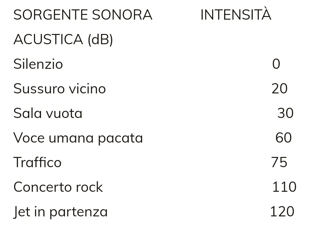

Allego una tabella con vari esempi di intensità sonore, guardate i 56 dB dove si posizionano e traete le vostre conclusioni tenendo conto che essendo una misura logaritmica 57dB corrisponde ad un rumore di intensità dimezzata rispetto a 60 dB
Vedi l'allegato 13644
Direi ottimo. Sarebbe da provare a 100km/h sull'asfalto drenante così lo confronti con il mio risultato senza isolamento aggiunto.
(Anche se con gli smartphone i valori variano da telefono a telefono...)

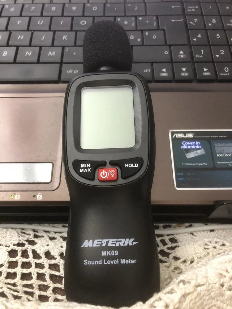

Ho comprato il fonometro arriva domani poi inizio il test.

Arrivato il fonometro sabato se non ci sono ripensamenti vado a Castel Madama a vedere delle vespe d'epoca perche ne voglio comprare una e faro' un tratto di raccordo e poi autostrada dei Parchi cosi lo provo.Sulla brochure dice che e' tarato dalla fabbrica.
