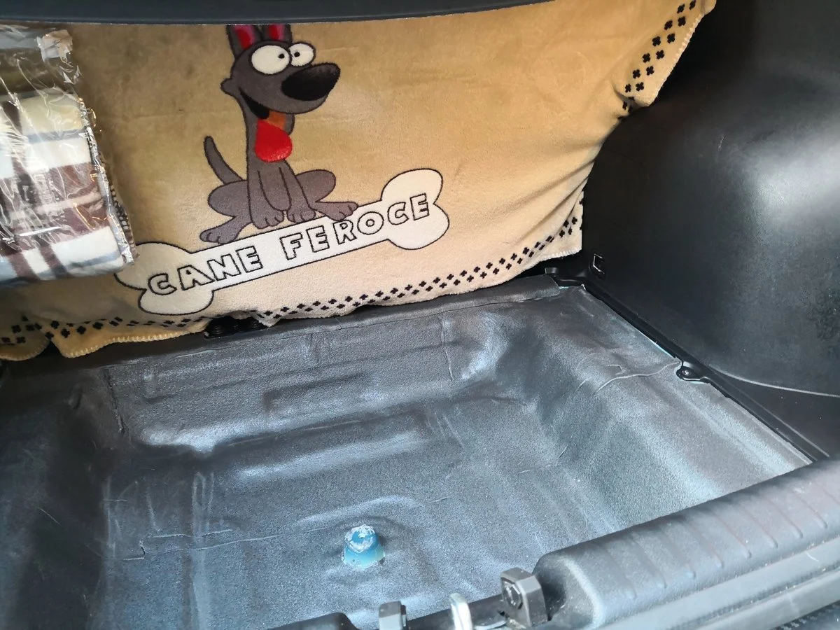

Speravo che qualcuno sapesse come smontare bene i plasticoni.... Se mai dovessi procedere all'insonorizzazione, mi limiterò al vano ruotino, per non rischiare.

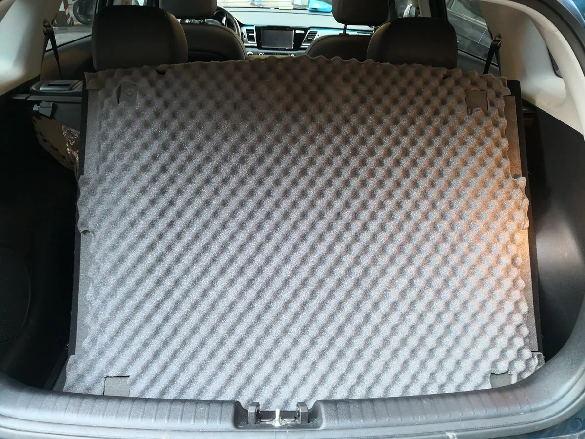

Tutto il vano ruota di scorta e poi il pianale rigido che copre la ruota chiaramente la parte sotto questo pero' con la gommapiuma adesiva.https://www.ebay.it/itm/DYNAMAT-EXT...h=item4b5c84c57c:g:Q5MAAOSwYmZXNCt8:rk:1:pf:0L'ultimo chiarimento :

Il DYNAMAT è chiarissimo, specie l'extreme; mi dici esattamente cosa hai usato per il sotto pianale
(il tuo allegato https://www.kiaclub.it/attachments/img_0537-jpg.12805/) .....

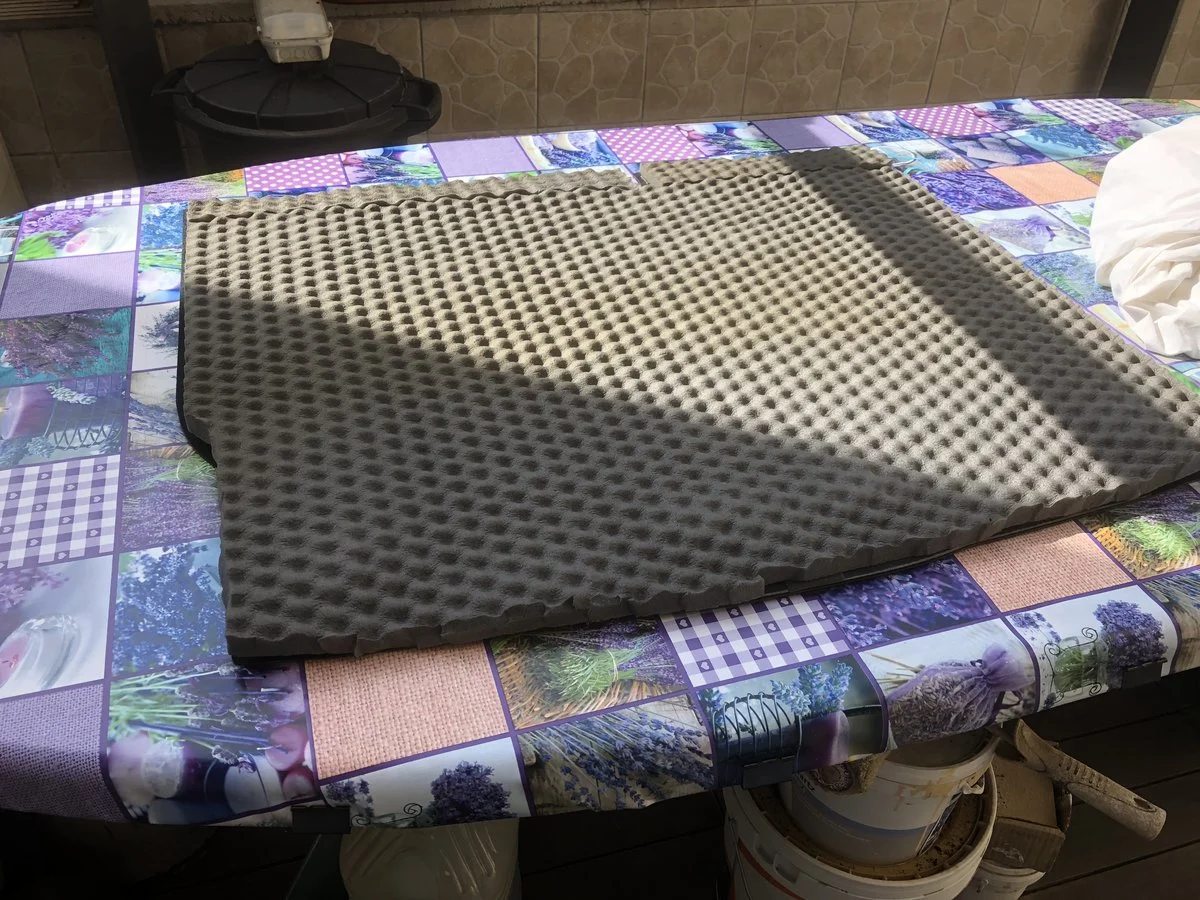

per la spugna si bastano e per i dynamat prendi quelli neri che sono piu spessi facendo una ricerca anche di materiale analogo perche non dobbiamo per forza strapagare il nome per avere lo stesso risultato.@Pisia52
Dynamat basta 1 foglio da 81x47 ? Stessa domanda per "spugna" da mettere sotto al pianale.....grazie
ok visto ora il link della spugna sono 2 pezzi da 50x50.....bastano?

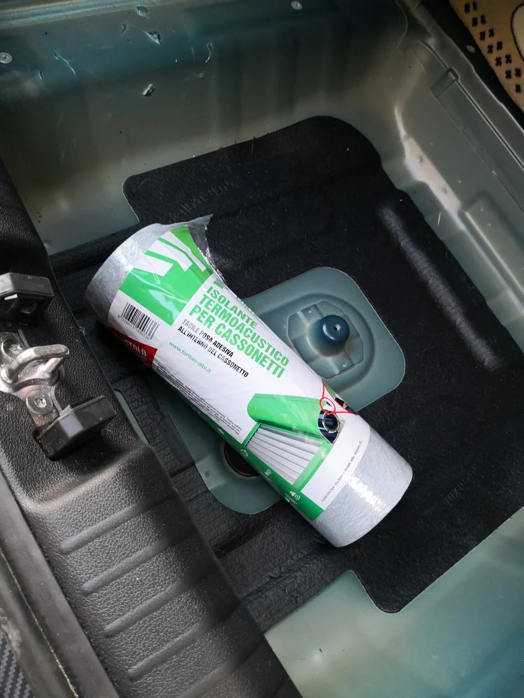

@Pisia52Ho messo sul pavimento per testare prima il dynamt blu e non ho avuto un risultato soddisfacente allora ho comprato quello nero che e' piu spesso e cosi il rumore di rotolamento e quasi sparito poi un giorno stavo riordinando i box in giardino e mi e venuto tra la mani un rotolo di fonoassorbente adesivo spugnoso,sono andato al box ho preso la copertura e l'ho rivestita.Su asfalto liscio non si sente piu nessun rumore al contrario sul drenante dove prima non si poteva parlare se non alzando la voce adessosi colloquia tranquillamente.
