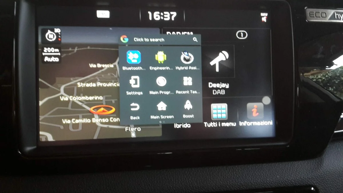

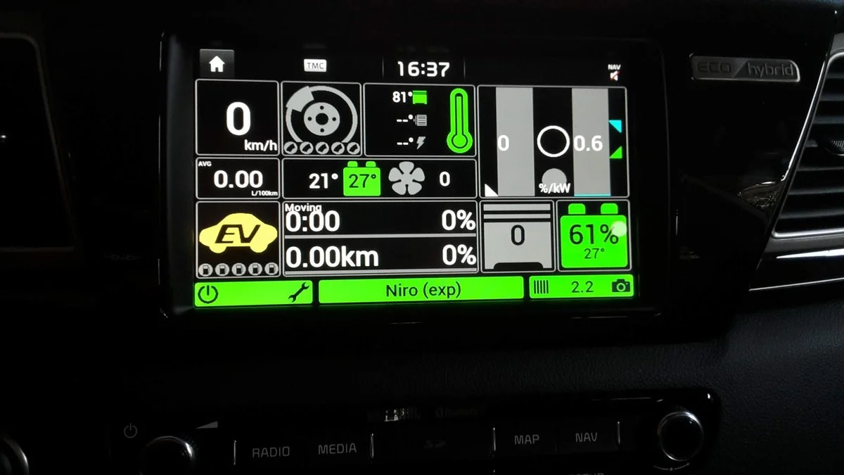

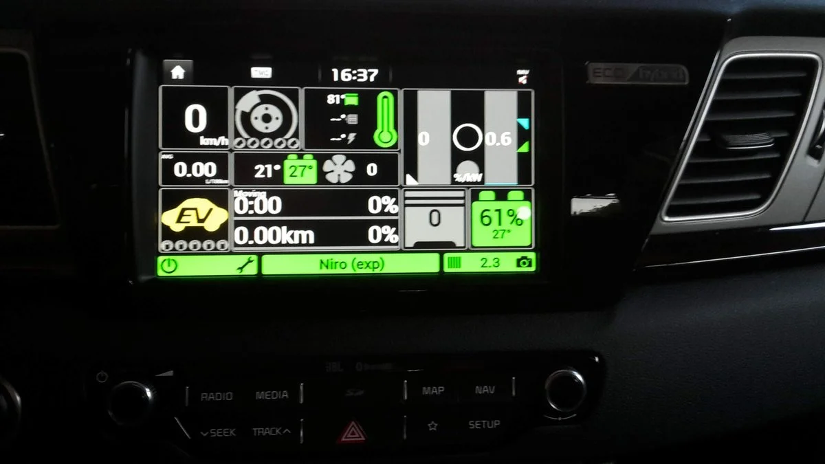

Ieri ho provato a fare il pairing e l'installazione ed ha funzionato senza problemi, l'unico problema è che si può collegare alla radio un solo dispositivo bluetooth, quindi o il tel in vivavoce o obd per ha.
Ora mi balena in testa di acquistare la versione WiFi !!!
    57,6 KB · Visite: 445
    46,1 KB · Visite: 453
    50,7 KB · Visite: 431
Aggiorna HA adesso ti da anche la marcia inserita! Hai visto?
Hybrid Assistant
Eh ma poi sei da capo.....non hai hotspot per autovelox ecc se colleghi (ammesso che funzioni) OBD in Wi-Fi.....
