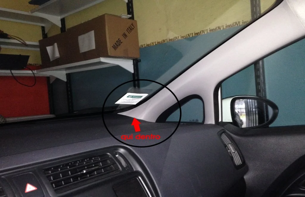

Ciao a tutti, vi spiego il mio "problema". Ho una kia rio da poco più di un anno, ultimamente quando prende varie buche (anche piccole), sento che, dove ho cerchiato nella foto, dentro sento un rumore strano, come se facesse uno scatto. Da abbastanza fastidio visto che dove abito io le strade non sono per nulla pari. Volevo sapere se era solo la mia auto a farlo oppure no. Grazie in anticipo delle risposte e buone feste a tutti!
ps. scusate se mi sono spiegato male ma non sapevo come dirlo, quindi ho fatto la foto per togliervi ogni dubbio! ;)

Vera croce di questa macchina.. montante lato passeggero tra cruscotto e vetro piccolo. Non sono riuscito a debellarlo in nessun modo! Se qualcuno avesse avuto qualche intuizione geniale..
grazie
Ha iniziato a farmi lo stesso difetto uno scricchiolio nello stesso punto descritto da te..... penso sia dovuto al riscaldamento....
Io ho provato di tutto.. ma niente.. d'inverno e col motore caldo basta un po di asfalto sconnesso e non se ne va più! Unica soluzione alzare lo stereo e pensare che a quel prezzo non avrei preso di meglio.

Direi che hai centrato perfettamente il nocciolo del problema.. in un annome 35mila km non ne sono venuto a capo.
ammortizzatore o è proprio un cricri di plastiche? ci passa qualcosa da quella parte? magari qualche filo elettrico delle luci di cortesia che magari si sposta?o il vetro che spinge qualcosa? boh magari ne ho dette tante di baggianate in un'unica risposta :D

Salve, mi sono appena iscritto al Kia club, ho una Rio benzina GPL acquistata aprile 2014 dopo circa sei mesi sentivo dei rumori provenire dal cruscotto, che si evidenziavano sopratutto quando prendevo delle buche. Inizialmente non ci ho dato molto peso, però col passare del tempo sono diventati fastidiosi. Portando l'auto a fare il tagliando, ho fatto presente il problema, mi hanno risposto che su alcune auto ci sono degli elementi sotto il cruscotto che a volte fuoriescono dalla sede e che vanno ripristinati con del collante appropriato. L'intervento effettuato dal service è durato una giornata (smontaggio e rimontaggio cruscotto) effettuato in garanzia (non ho speso un centesimo) e i rumori non ci sono più.

Questa mattina al km 35800 mi stanno sostituendo il cruscotto in garanzia, mi hanno fornito anche la macchina sostitutiva(rio benzina), lo scricchiolio nella parte conta km e conta giri si era fatto insistente.
