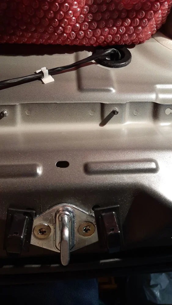

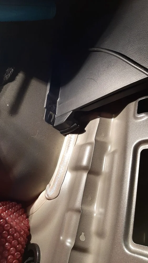

Cambia concessionaria rientra in garanzia.... A me hanno dovuto smontare tutto il cruscotto e risistemare una paratia i sonorizzante che si era spostatae faceva rumore con le buche
