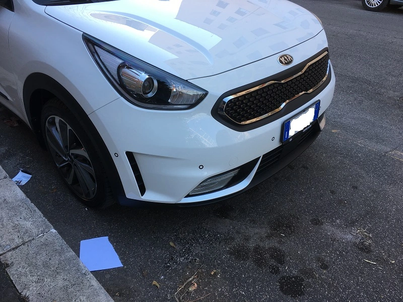

Ho passato tutta la notte ha smontare e rimontare per istallare i sensori di parcheggio questo e' il risultato controllate bene mi sa di fake.:D:D:D
    181,2 KB · Visite: 779
Nico so finti mi sono fatto fare da un grafico con le stesse stesse misure dei posteriori questi anelli adesivi e in 5 minuti li ho messi sembrano veri.:D:D
fantastici sembrano veri .......:D:D:D
Fausto sono perfetti montati in 5 minuti comunque ai voglia a dire che secondo un indagine di kia Italia abbiamo ritenuto opportuno non montarli perche non servono.Servono eccome se servono io il muso non lo vedo bene e se non ci sono novita' da kia con un kit specifico compro quelli della proxel e me li faccio istallare in officina.
