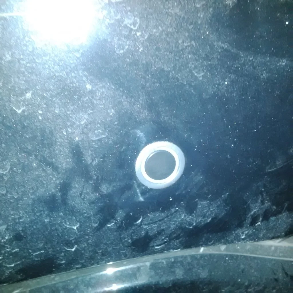

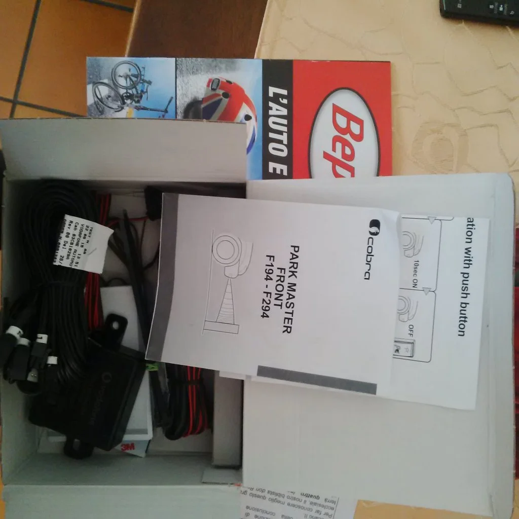

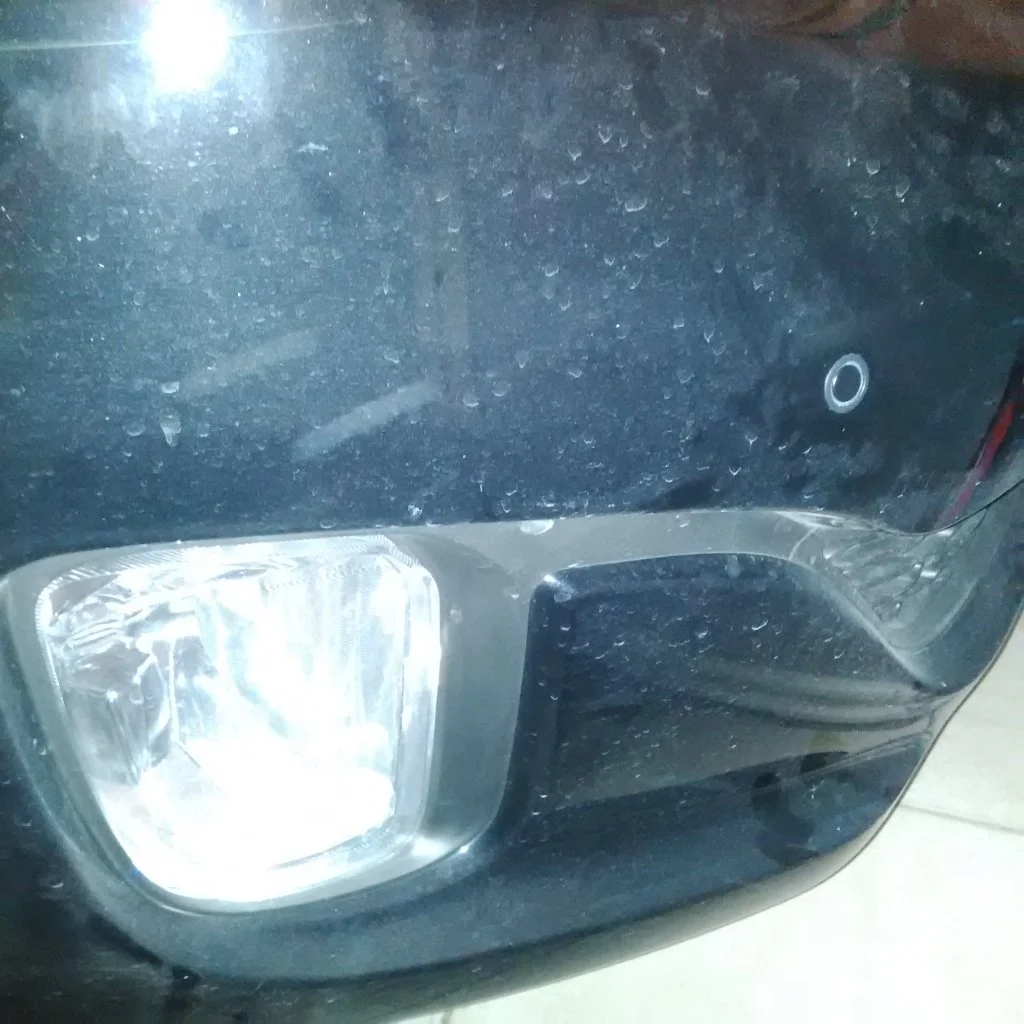

ciao eccoci qui:
189 euro di sensori presi alla beps + 70 euro di montaggio dall 'elettrauto di fiducia. Ora si sta informando se è possibile installare una froncamera e collegarla alla radio originale.
il funzionamente è abbastanza facile:
- premendo il pulsante si attivano
- inserendo la restomarcia si attivano
il pulsante è stato messo li in quanto comodo. Non è stato possibile collegarlo a quello originale posteriore

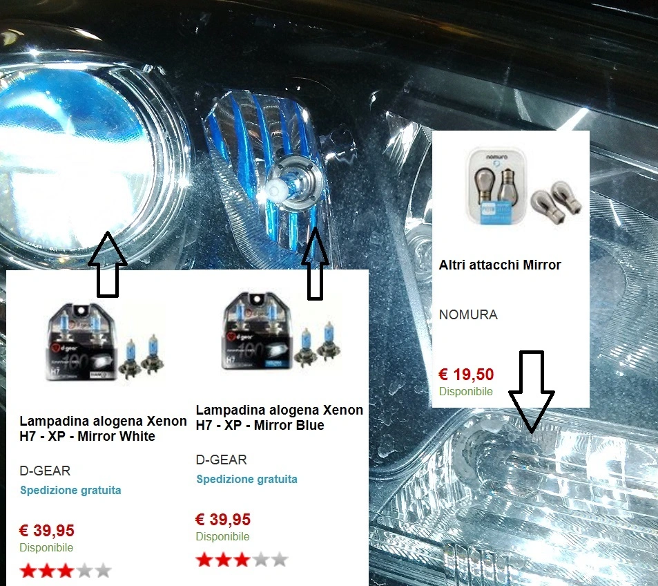

poi dato che avevo tempo ho sostituito le lampade anteriori
Interessante e utile, non economicissimo e bruttino esteticamente.
Potresti postare una foto dei sensori montati anteriormente?
Grazie mille!!
Il pulsante nn e il massimo, magari si poteva installare da un altra parte ma e comodo li..

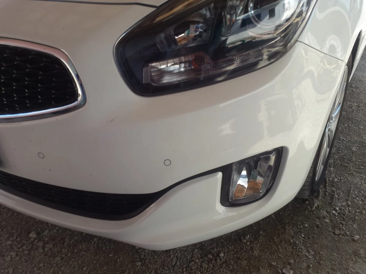

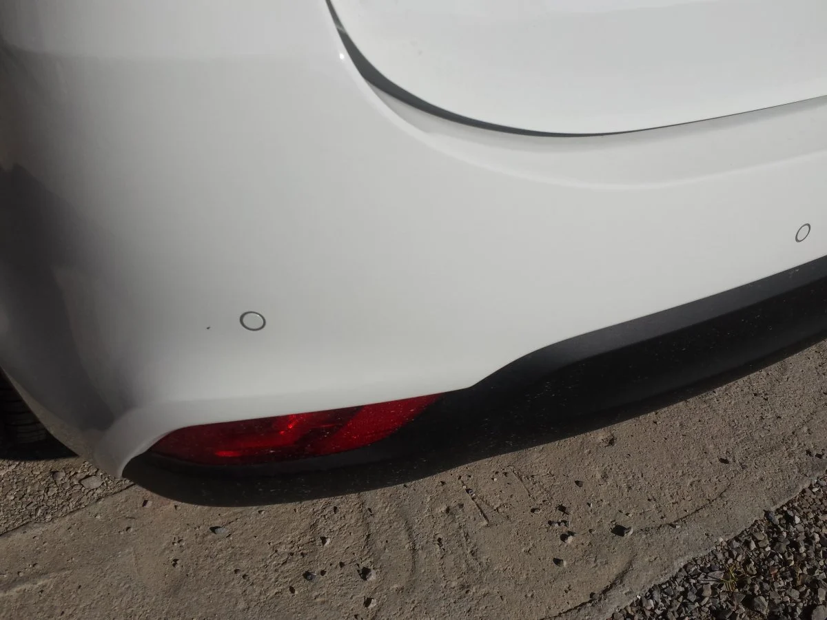

Salve anche a me piacerebbe installare i 4 sensori originali al posto di quelli che mi hanno messo (provvisoriamente), perche non son a filo paraurti come i post. e perchè non lavorano allo stesso modo. Io i pezzi li avrei trovati, cioè paraurti con i 4 fori il cablaggio per i sensori che è montato anteriormente sul paraurti e i sensori originali. Il problema è che da un'occhiata rapida nel vano e nella zona paraurti ant. non vedo il connettore predisposto. Infatti dalla stampa dell'impianto cavi elettrici si vede che dovrebbe essere posizionato anteriormente dalla parte della scatola fusibili, appena sotto all'intercooler, ma nella mia non lo vedo.
Dovrei quindi capire dove e quali fili andare a prendere per poter collegare il suo impianto originale e farlo funzionare. Credo che la cosa sia fattibile. credo che elettricamente fino ad un certo punto i fili siano presenti. Il problema è capire dove sono.
Se ci fosse qualcuno che la vora in kia... Comunque c'è da dire che all'estero si distinguono 2 impianti ant. uno a 6 sensori con il parck assist e uno a 4 senza.
Sono ben accette anche foto di connettori, ecc di chi ha l'impianto originale, qualunque cosa possa aiutare a capire.
Ok sarà fatto
Questo è altro lavoro che mi ha fatto l'elettrauto. O meglio mi avevano installato i sensori anteriori in concessionaria di tipo non a filo e mi facevo schifo. Volevo a tutti i costi averli originali purtroppo in Italia non è possibile se non con pacchetti ecc.. io ho preso di occasione una hi Tech che visto il nome avrebbe dovuto averli ma niente... Per fortuna che in concessionaria anche se mi hanno messo i sensori esterni hanno usato un prodotto ottimo che con i nuovi adattatori a filo sono identici agli originali. I sensori sono recentissimi, mi pare che sono i metasystem del 2016 che sono a filo senza ghiere. Inoltre possono funzionare tramite can bus quindi sotto i 5 km/h si attivano da soli. Ovviamente c'è il tasto per e escluderli.
Notate differenze?
Il paraurti Ant. Inoltre all'interno ci sono già le tacche marchiate dove usare le matrici per i fori. Quid le posizioni sono quelle originali. Inoltre i metasystem si possono regolare anche in sensibilità pare singolarmente.
