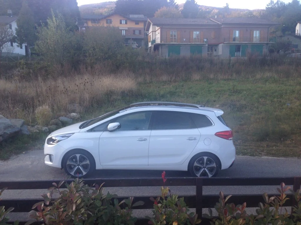

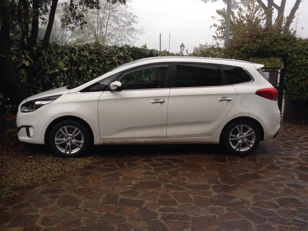

Beh...io ho deciso di convivere con la spia è di risparmiare qualche Euro... image.jpg image.jpg
Prima e dopo ! :(
