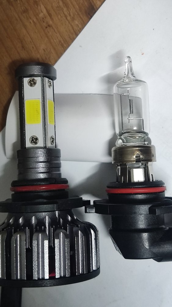

Ancora due info tanto per chiacchierare: le mie led hanno 4 chip che coprono quindi i 360° come un filamento di un'alogena, vedi foto. Messi alla stessa distanza focale.

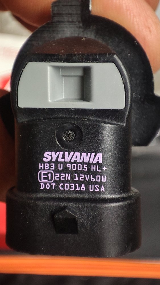

Le lampade originali Kia in realtà non sono omologate per l'Italia (E3) ma per la Germania (E1) e sono le originali montate quando ho ritirato l'auto...
