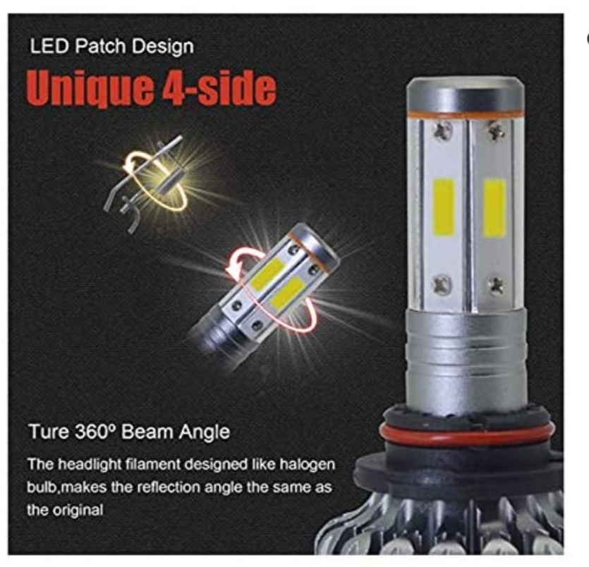

Lo so benissimo... nel mio lavoro, utilizzo molteplici tipi di luci... il problema, infatti, non è la temperatura colore, ma il guadagno della parabola e il tipo di lente utilizzato dal proiettore, in funzione della sorgente luminosa e al suo posizionamento (il filamento o la serie di led, dovrebbero trovare posto nel fuoco della parabola, altrimenti, anche con lampade ad elevato numero di lumen, si ha poca luce)

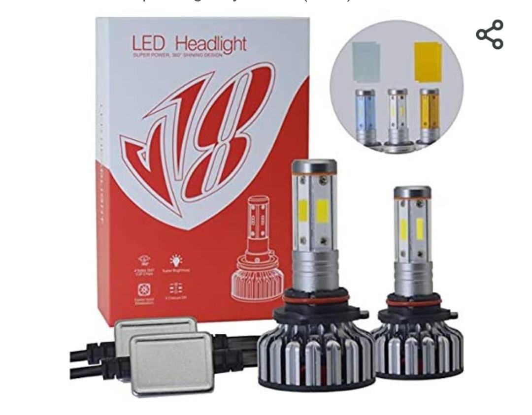

Come da foto postata la lampada a LED ha il modulo cob nello stesso punto dove si trova il filamento,non credo che i costruttori facciano le cose a caso. Per il colore le mie sono bianco naturale, per capirci lo stesso colore delle luci diurne originali. Nella confezione ci sono anche dei vetri con filtri azzurri e gialli nel caso si volesse cambiare la temperatura di colore
    177,2 KB · Visite: 183
Ecco, si incrociano auto che hanno i fari che emettono questa luce azzurra........spiacente ma, a mio avviso,
parecchio fastidiosa il più delle volte!!!
