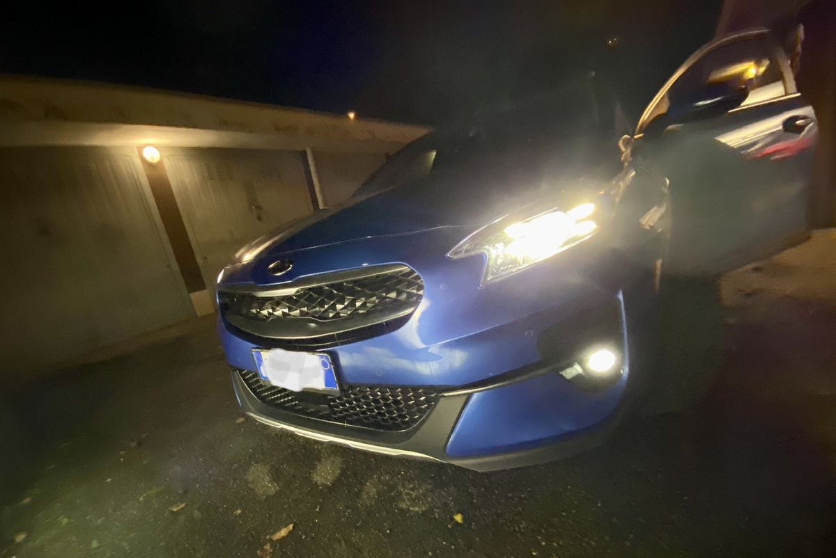

Alcuni punti del Regolamento n. 48 della Commissione economica per l'Europa delle Nazioni Unite (UNECE) — Disposizioni uniformi relative all'omologazione dei veicoli per quanto concerne l'installazione dei dispositivi di illuminazione e di segnalazione luminosa
6.2.7.4. Per produrre l'illuminazione di svolta si possono attivare una sorgente luminosa supplementare o uno o più moduli LED, posti all'interno dei proiettori anabbaglianti o in una luce (che non sia il proiettore abbagliante) raggruppata o reciprocamente incorporata con i rispettivi proiettori anabbaglianti, a condizione che il raggio orizzontale di curvatura della traiettoria del baricentro del veicolo non sia superiore a 500 m. Il dato risultante può essere dimostrato dal fabbricante con calcoli o altri mezzi accettati dall'autorità di omologazione.
6.2.8.2 ...b) se il fascio anabbagliante principale viene prodotto utilizzando uno o più moduli LED, a meno che tali moduli non siano cablati in modo che il guasto di uno dei LED determini lo spegnimento di tutti i LED.....
6.2.9. Altre prescrizioni Le prescrizioni del punto 5.5.2. non si applicano ai proiettori anabbaglianti. Il montaggio di proiettori anabbaglianti il cui fascio anabbagliante principale è prodotto da una sorgente luminosa o da uno o più moduli LED e il cui flusso luminoso obiettivo totale supera i 2 000 lumen è ammesso solo in caso di montaggio contestuale di uno o più dispositivi per la pulizia dei proiettori, in conformità con il regolamento n. 45 ( 15).
Nonostante possa sembrare la regolamentazione europea anche per la singola lampada, in realtà si tratta di tutto il gruppo faro.
