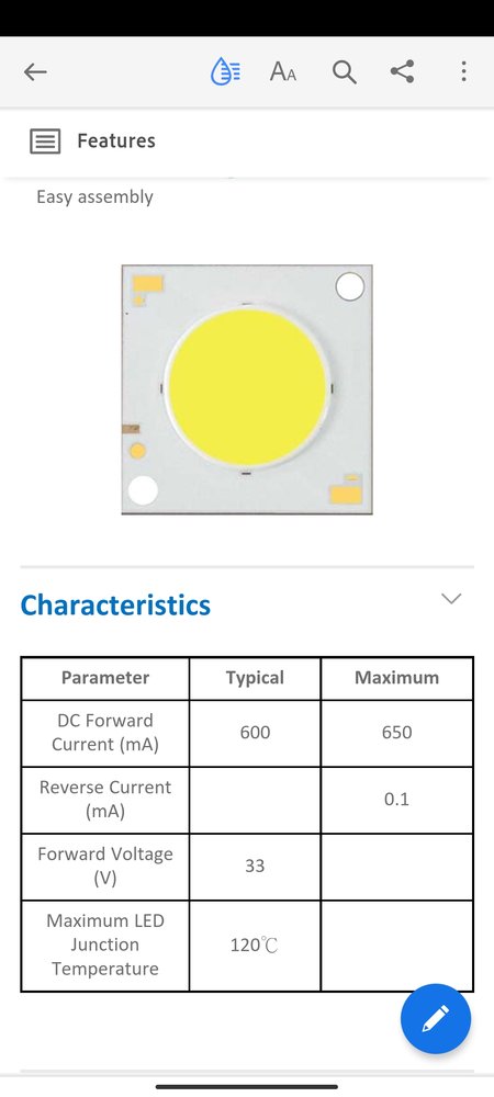

Dunque: il punto che genera calore è il led. Le lampade sono costruite per avere un ponte termico fra i led e la parte posteriore dove si trova il dissipatore. La ventola serve per fare in modo che non ci sia equilibrio termico fra led e dissipatore in modo che il calore si possa spostare. Quindi il dissipatore che è più freddo sottrae calore al led.
E tanto per dire il nostro concetto di caldo è relativo, i led COB possono lavorare a temperature superiori ai 100° come si può vedere nel datasheet qui sotto

Tutti i led sviluppano calore: i fari originali sono costruiti con una superficie radiante progettata per riuscire a smaltirlo senza bisogno di ventole adottando opportuni accorgimenti e poi come vi ho mostrato quelle che per noi sono temperature da ustione ,70° C per esempio, per un led sono normali.
Un faro di automobile ha una massa consistente e se costruito con materiali a grande trasmittanza termica con una superficie radiante notevole non riuscirá mai ad arrivare a temperature estreme. In ogni caso i driver di controllo dei led hanno sensori di corrente e temperatura per evitare valori pericolosi.
