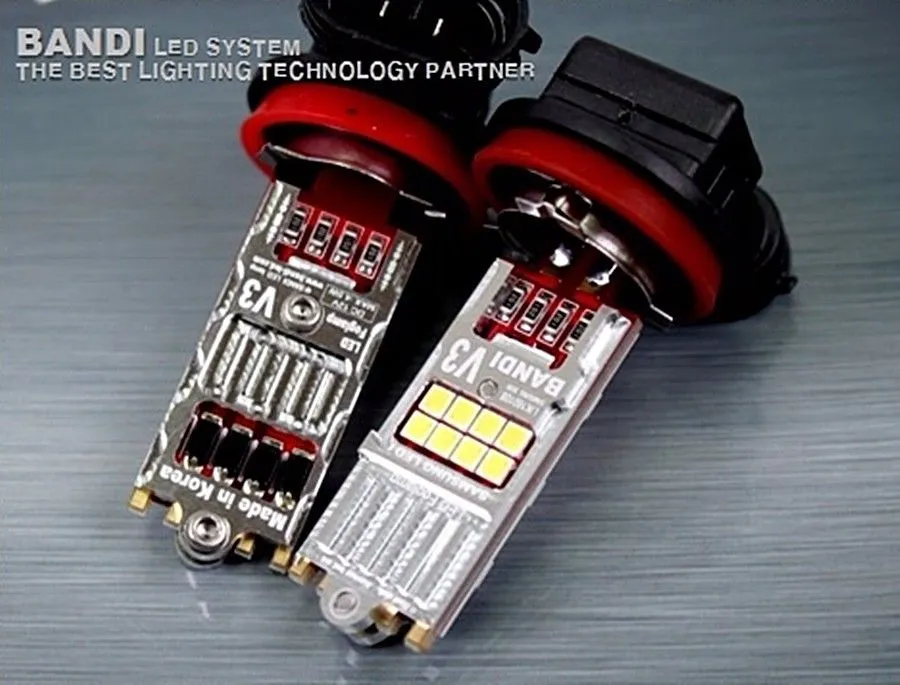

Li stanno spedendo tutti in Italia:D ma tanto li rimettono anche se c'e la possibilita di prendere i singoli led.Guardate queste H8 per i fendinebbia con i led samsung quasi quasi li prendo.

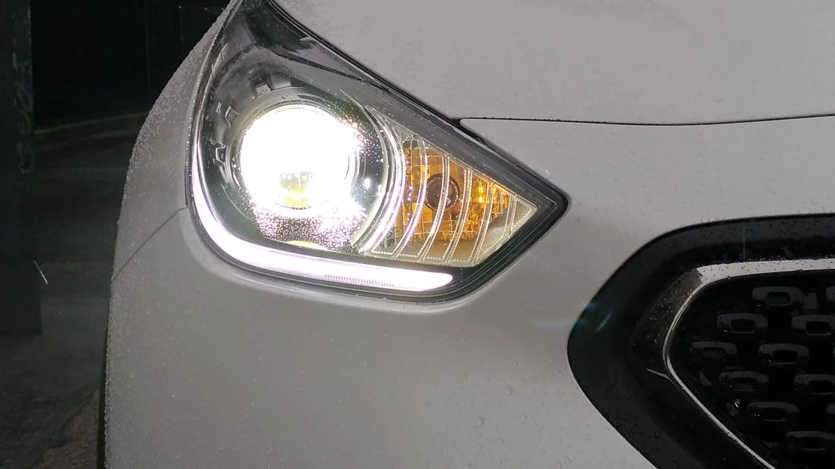

Eccomi, due parole sulle HB3 Led Philips Luxeon che ho messo by Ledmania
Info:
lo spazio d'azione non è molto e quindi dopo qualche tentativo mettendo prima la lampada per poi tentare di connettere il cavo (avevo paura di strappare qualche contatto maneggiandolo) ho deciso di connettere prima il cavo, inserire il tutto compresa la centralina e poi avvitare la lampada per ultimo. Per lo spazio risicato che rimane non ho potuto fissare i cavi in qualche modo con la fascetta o con l'adesivo in dotazione, non ho mai sentito rumori strani arrivare dai fari quindi rimane un blocco abbastanza stabile.
Montaggio:
C'è un senso di montaggio per il fatto che i led sono posizionati a 180° tipo "alto/basso" o "destra/sinistra" (vedi foto sopra al #211). Ho capito a mie spese, stando x 2 giorni con un fascio di luce che non mi soddisfaceva per niente, che il senso giusto è "destra/sinistra". Vanno quindi inseriti che guardano in "alto/basso" per poi con la rotazione dell'avvitamento posizionarsi nel modo corretto "destra/sinistra".
Quando togli la lampadina a filamento alogena controlla come sono messi i tre denti attorno al piattello della lampada, poi guarda come sono messi i denti della lampada led, i denti della lampada led non saranno precisi identici come grandezza a quelli della lampada a filamento ma comunque noterai una certa similitudine, ebbene dovrai reinserirla come hai tolto quella a filamento. E' più difficile dirlo che farlo...
Luminosità:
Luminosità molto simile allo xeno, hanno leggermente meno corposità, ma decisamente meglio delle alogene, sia esteticamente che come resa.
Temperatura colore:
la temperatura colore la trovo identica ai 6000°k xeno che avevo su Sportage, non tendente all'azzurro che non mi sarebbero piaciute, proprio bianco lunare. Esteticamente è identico al bianco della palpebra sotto al faro.
Calore:
Per il calore Federico mi ha rassicurato così: "sul discorso calore vai tranquillo sono studiati apposta per lavorare anche in condizioni gravose, tutte o quasi le installazioni che faccio prevedono centralina e dissipatore dentro al faro e ad oggi mai un problema."

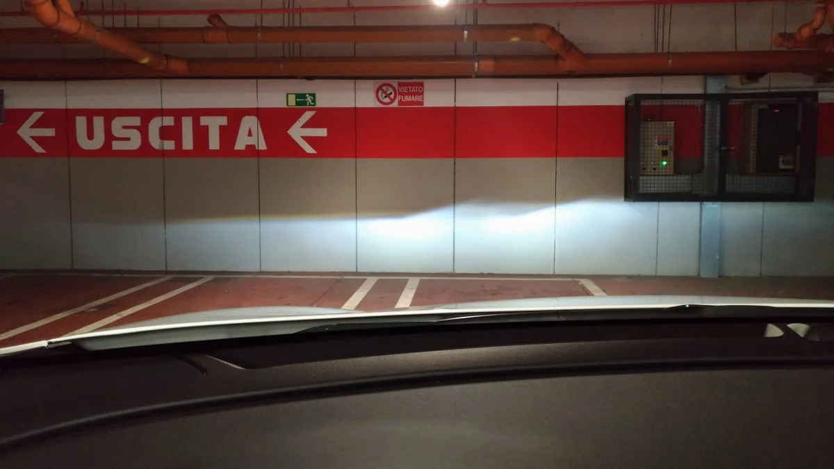

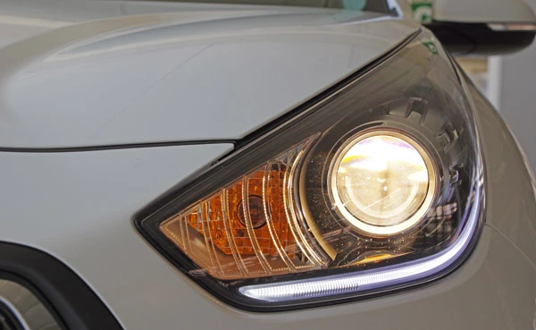

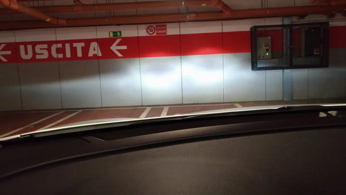

foto anabbaglianti/abbaglianti - prima alogena/dopo led
