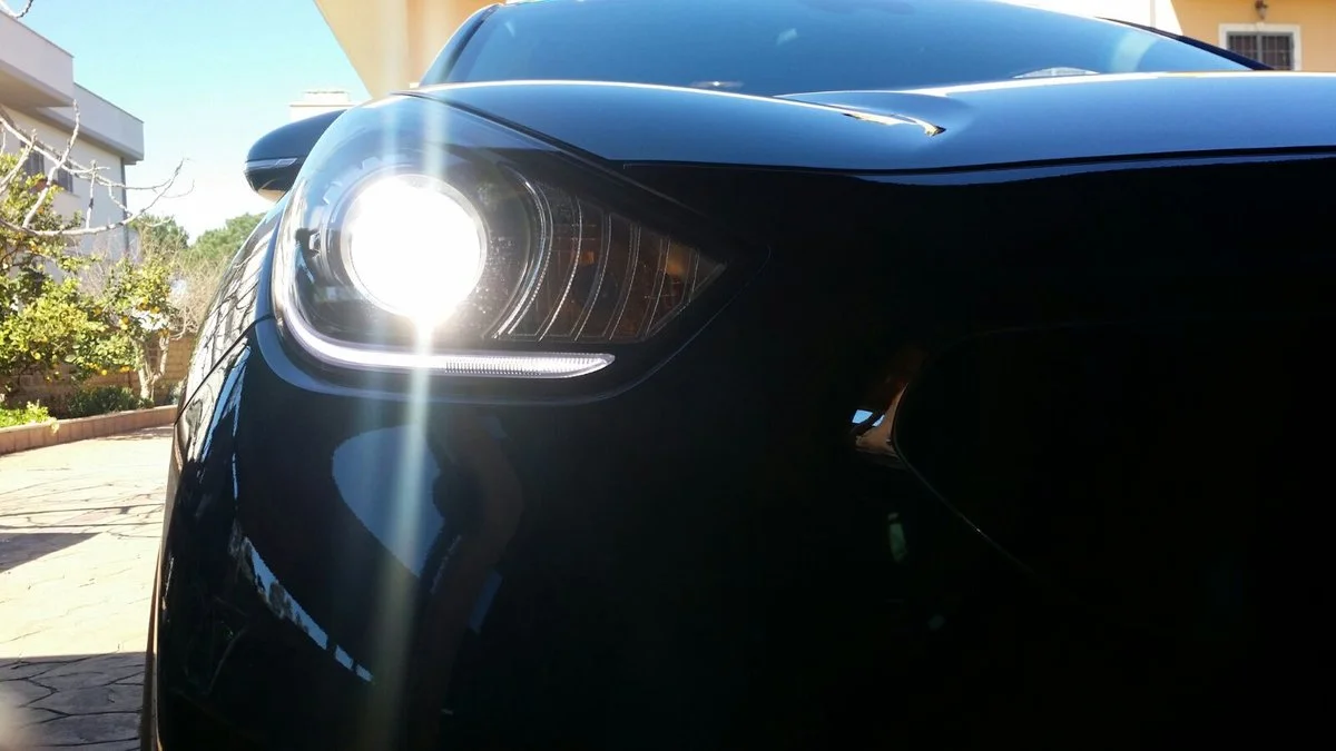

La circuiteria/ballast c'è stato dentro il faro nella parte bassa, c'è molto spazio per tutto, l'ho semplicemente adagiato sul fondo. Per il retro della lampada, ho dovuto modificare i tappi perché con quella nervatura a forma di quadrato rientravano di almeno 1 cm.p.s. per il calore, come avrai visto dal mio post con le foto del Kit, riuscivo a tenere in mano la lampada senza ustionarmi quindi non dovrebbero esserci problemi di surriscaldamento, anche di centralina e cavi contenuti all'interno.
  • Mi piace
Reazioni: sax
Premetto che non sono un esperto di luci a led... ho visto che da foglietto istruzioni quelle che dovevano essere led a 5k° kelvin sono dei 6500° kelvin. Ci ho riguardato perchè nonostante la luce del faro sia assolutamente bianca senza nessuna parvenza di tendenza al blu, a differenza dei led di posizione che sono molto più freddi, (anzi avrei detto dal faro che fosse luce solare) la luce a terra la definirei di un meraviglioso lunare.
Ieri ho testato un pò i led nel totale buio delle mie strade visto che era saltata la luce dei lampioni. La luce è molto meno intensa delle alogene di serie nel cortissimo raggio, dà subito l'impressione di vederci poco ma ci si vede bene in realtà e guardando in lontananza la visibilità è superiore. La cosa che mi ha fatto più effetto però è l'enorme visibilità laterale che si ha con i led (dipenderà dalla posizione laterale dei chip).

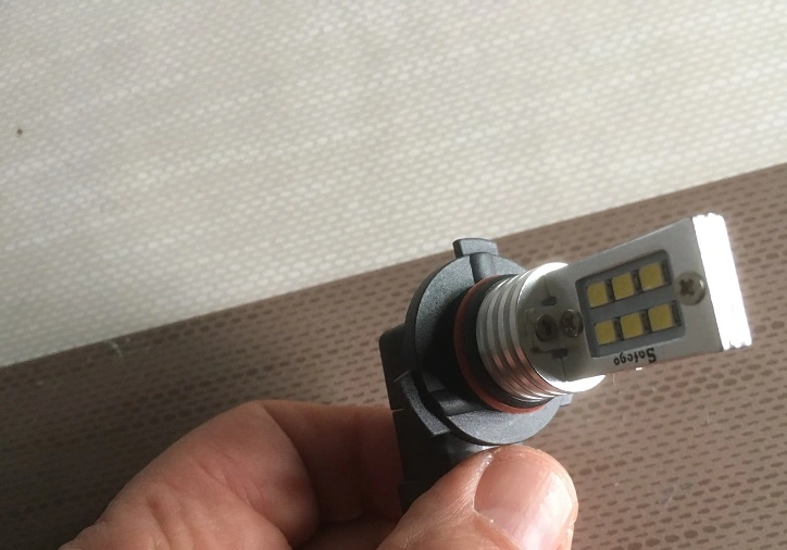

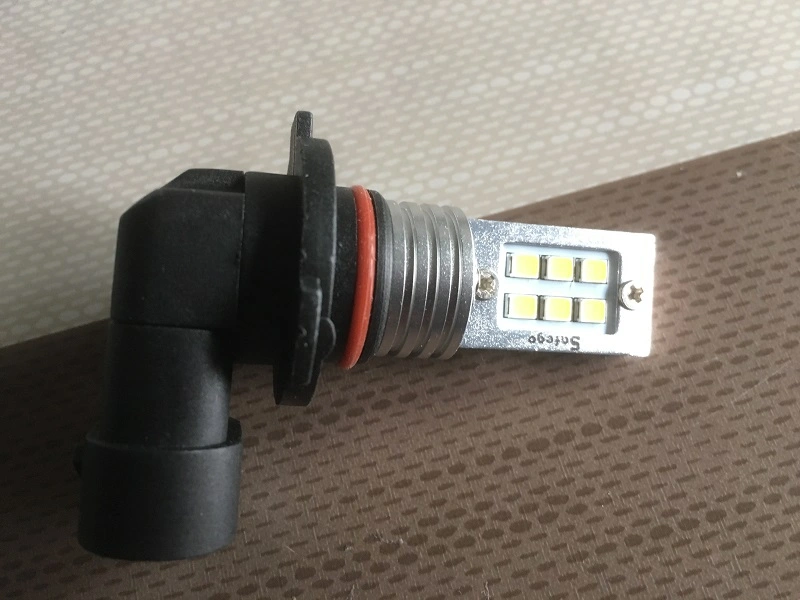

Non s voi, ma io resto scettico con quelle lapade a led che hanno i chip non distribuiti sulla circonferenza.
I sistemi ottici e i fari sono progettati per avere una fonte di emissione luminosa circolare nel fuoco della parabola e, nel caso di lenticolari, della lente. Però in circolazione ci sono molte lapade che hanno chip solo su due lati. Non vi sempra illogico?
Sax non e che mi convincono ma ho visto e letto piu volte di test fatti che sono un po di parte e lasciano quindi il tempo che trovano pero' vista la spesa se non le testiamo tanto le paga il mio amico:D non mi rendo conto dal vivo che luce fanno sul lenticolare della rav ho ordinato comunque le osram hyper white poi faccio due foto.
@sax a me non pare illogico, i due fasci di luce prodotti verso l'esterno e "paralleli" al terreno vengono riflessi attraverso la parabola in un fascio che illumina con una certa angolatura la parte opposta dei led. Così è per entrambi. Il risultato è una illuminazione concentrata sull'asse parallelo al terreno molto buona sia laterale che frontale. Se ci fossero led posti verticalmente, sopra e sotto, andrebbero ad aumentare la luce verso il basso e verso l'alto, cosa inutile ed anzi magari problematica per il livellamento.
Si vede chiaramente questa cosa montando i led al contrario, ovvero con i chip sopra e sotto, in questo caso si vede chiaramente una specie di "striscia" luminosa a terra.
