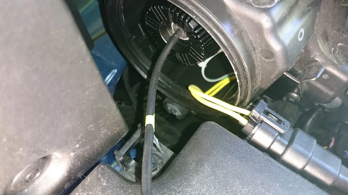

Arrivate le Philips LED cambiate a discapito delle OSRAM H+ vedremo stasera il guadagno o la perdita di luce.... : non è stata una passeggiata di salute il cambio almeno per me , però ci è stato tutto nel faro e provate per 10 minuti accese non danno segni di riscaldamento VEDREMO

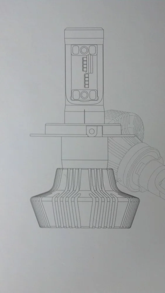

Lo so ma qui vendono sempre le stesse cose cinesi al risparmio del risparmio sto aspettando anche la risposta dei Koreani dell Bandi led che fanno un kit che non riesco a capire se va bene perche loro hanno un modo diverso di denominare l'attacco lampada.

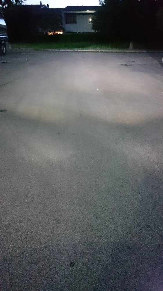

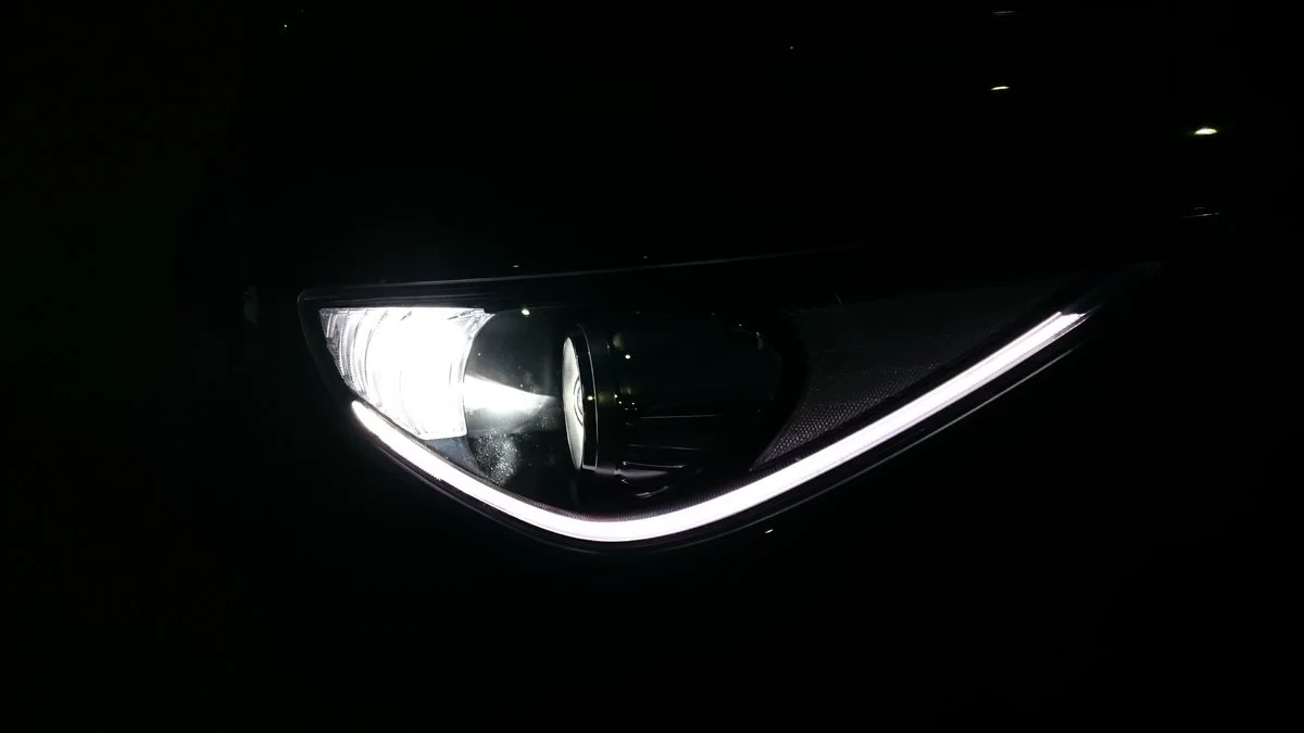

Ecco le foto della luce dei fari con luce led (post 302) avendo avuto già da 6 mesi le OSRAM H+ e molto soddisfatto della loro luce, non contento ho voluto cambiare con i led PHILIPS ( Pisia52 contro Grumpy) scherzando si intende.
La cosa è molto soggettiva per mio conto diciamo che la luce delle OSRAM è molto più intensa e percepibile mentre le PHILIPS perdono in apparenza ma risaltano con qualsiasi cosa bianca o chiara gli passi davanti : muretti,cartelli,striscie è da proprio una luce lunare bianca come le luci diurne a led.
Come apparenza le OSRAM erano un po' differenti dai led laterali ma non si notava molto....ora è tutto uguale.
Alla fine devo dare a mio parere sempre il punto a Grupy.
Per altri confronti ci sono altre foto sulla discussione queste sono le mie:
Buongiorno : sta tutto dentro il faro con tappo chiuso ?
Si perfettamente sembra nata per stare , per la centralina appoggiata sotto sta benissimo e non si muove direi un buon lavoro per questo dicevo che non era una passeggiata se si voleva una cosa fatta bene ma ne sono contento
