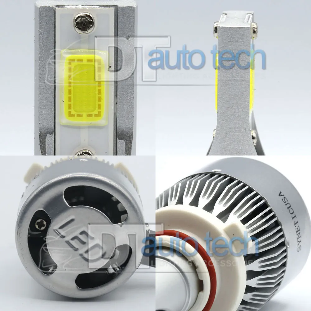

Saputo che sono hb3 9005 e c'e scritto nella descrizione le ho ordinate per curiosita' visto che sono senza tutta la cavetteria che sei costretto ad infilare nel cavo e dando per scontato che scaldano ma non sai quanto non e che ti passa per la testa di fermarti e controllare quando caldo c'e dentro al faro e se si sta rovinando qualche plastica interna. Ho anche contattato il magazziniere di kia per farmi ordinare 2 tappi da modificare.

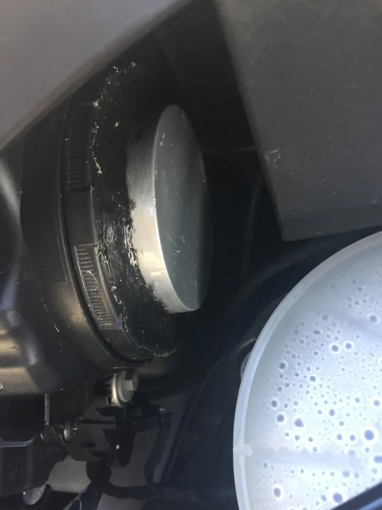

Pisia partendo dal fatto che queste lampadine ci stanno senza modifiche , come intendi modificare la seconda coppia di tappi?? io farei tanti micro fori con una punta da 2 / 3 mm che ne pensi?
ecco come ha fatto il nostro amico Mark711Adesso sono sceso in giardino ho preso un tappo nero delle bombolette spray cosi a occhio devo fare un foro di 4 cm con l'apposita fresa a tazza e con la pistola a caldo con cartuccia nera dal dentro sigillo tutto, viene un lavoro a modino come dicono gli amici toscani.

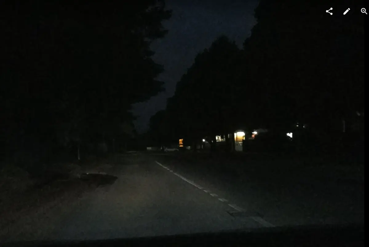

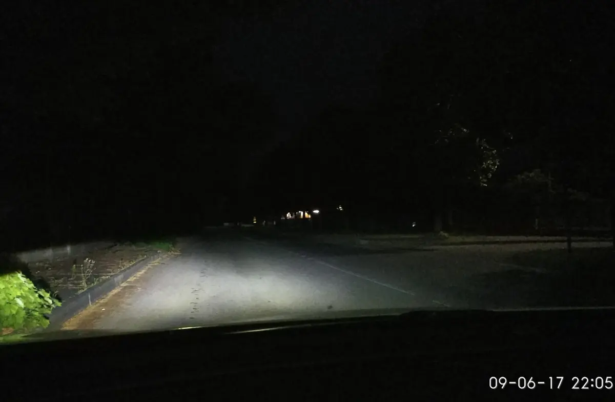

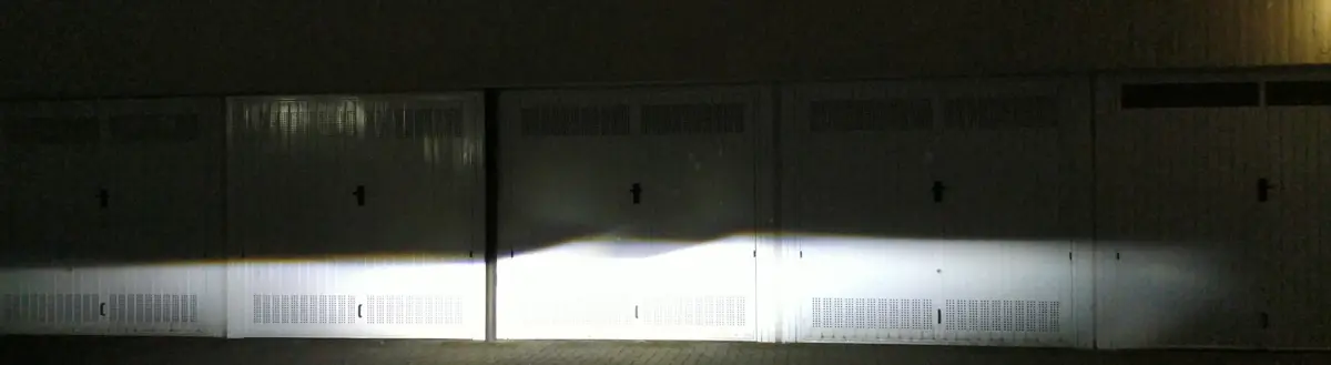

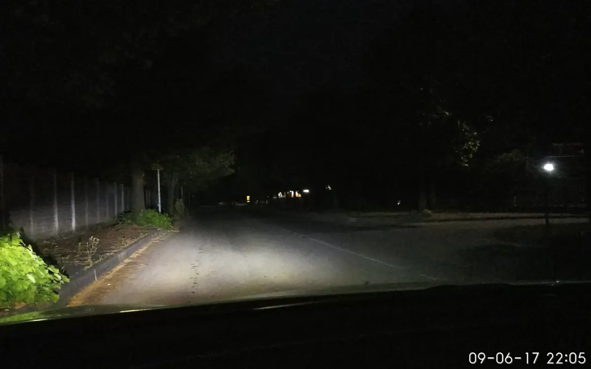

Ecco il led Xenovision che ho in prova:
Anabbaglianti:
Abbaglianti:
A 10mt:

Come si vede illuminazione ottima sino a 20mt molto uniforme (la foto non rende). Ottima anche l'illuminazione laterale.
Non c'è storia nel confronto con le alogene: qui siamo su un'altro pianeta.
Luce perfettamente bianca: i led della Cree non si smentiscono mai.
Come le lampade originali, le Osram e questi led, le profondità non è eccellente: credo quindi che sia tipico del faro.
L'abbagliante illumina bene ma forse anche troppo verso l'alto: in tangenziale o autostrada i cartelli sospesi si vedono da lontanissimo.
Il tutto alloggia all'interno del faro, compreso il carico per il canbus.

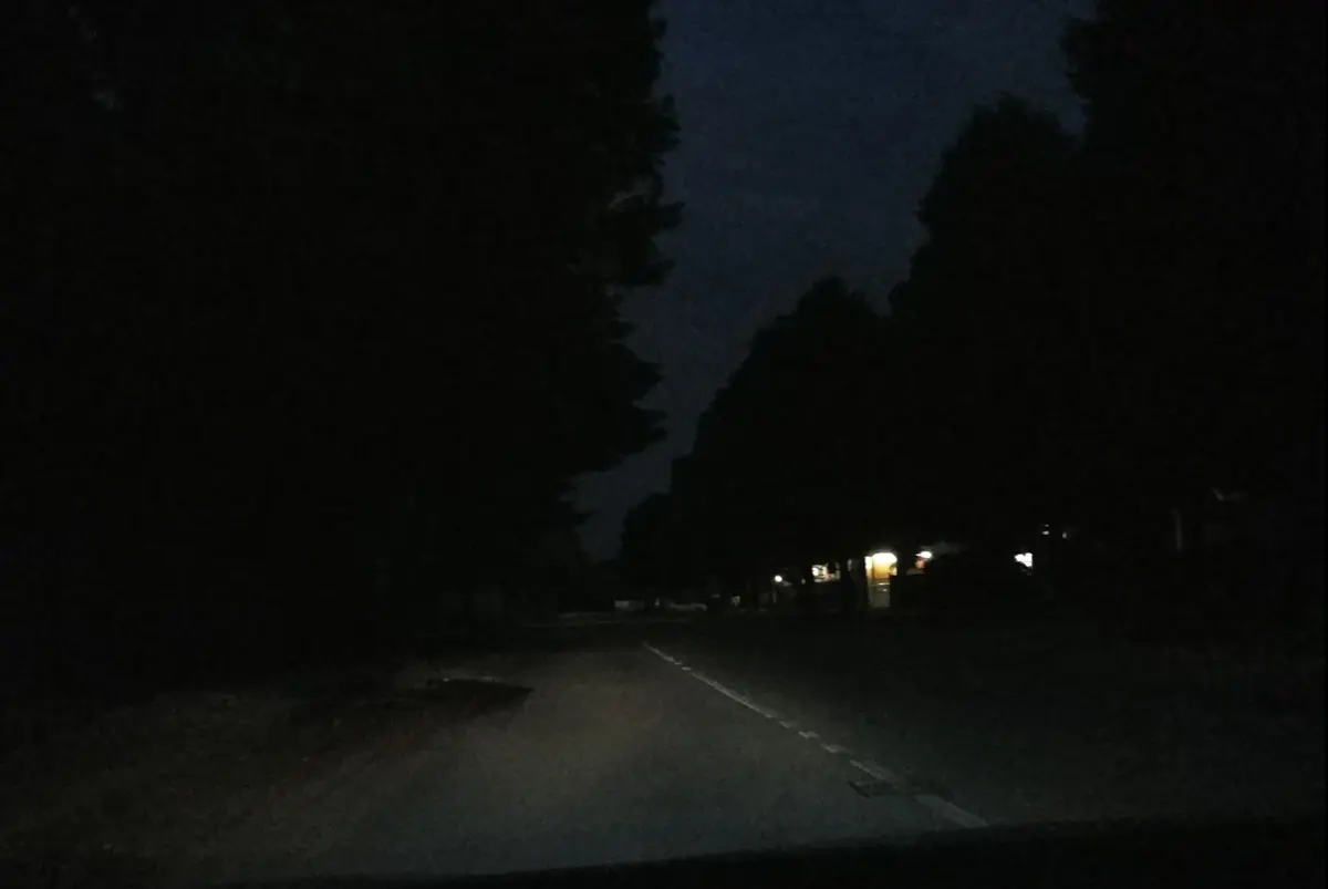

Ora aspetto che Xenovision mi dica se posso pubblicare le foto del led.Ecco come si vedevano le Osram:

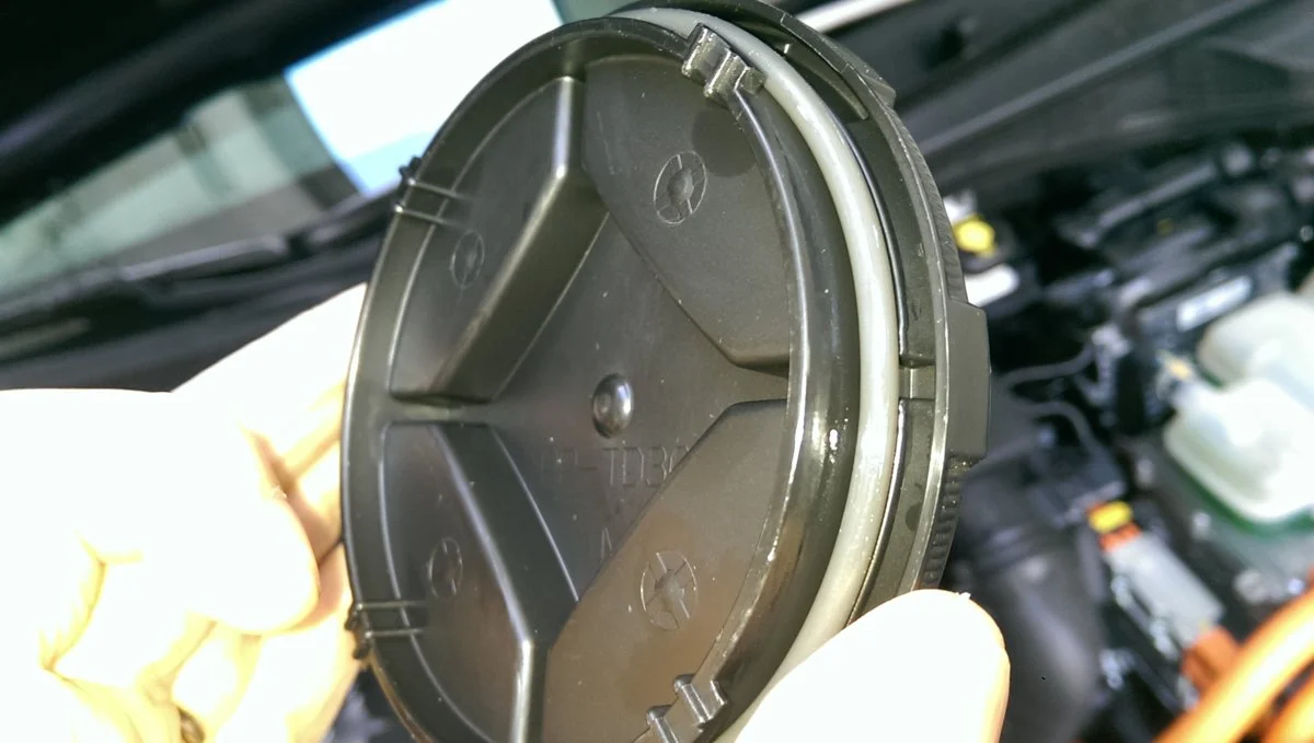

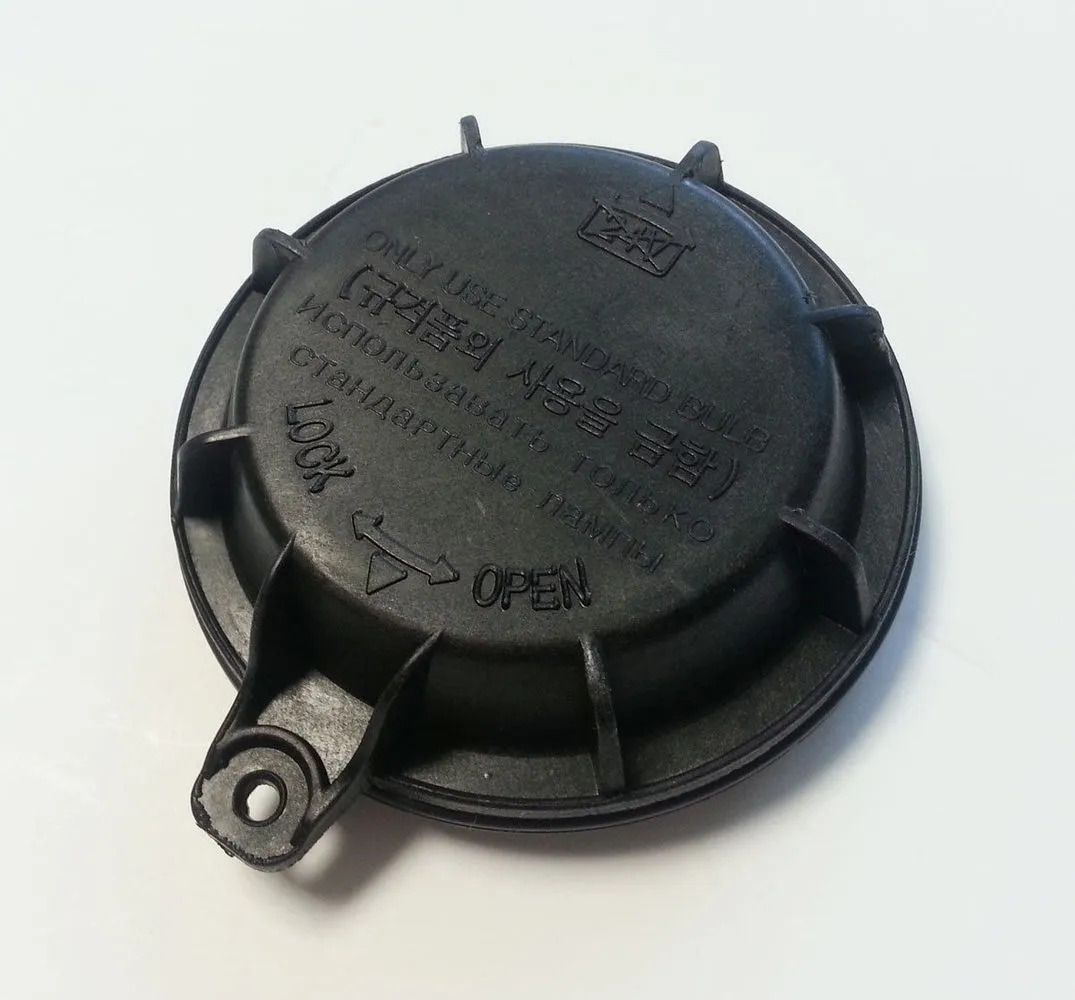

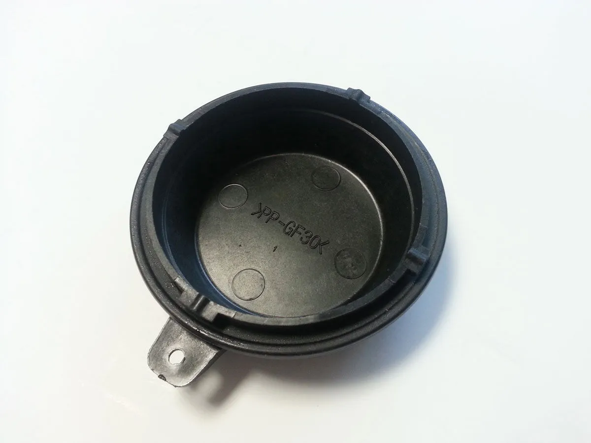

Se per pura botta di fondo schiena questa cover a 4 attacchi dovesse andare bene non c'e bisogno di modificare niente sul tappo la prima foto e' quella che ho trovato la seconda e quella della niro.
    56 KB · Visite: 372
