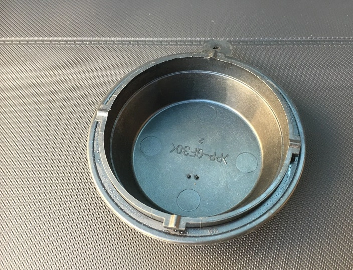

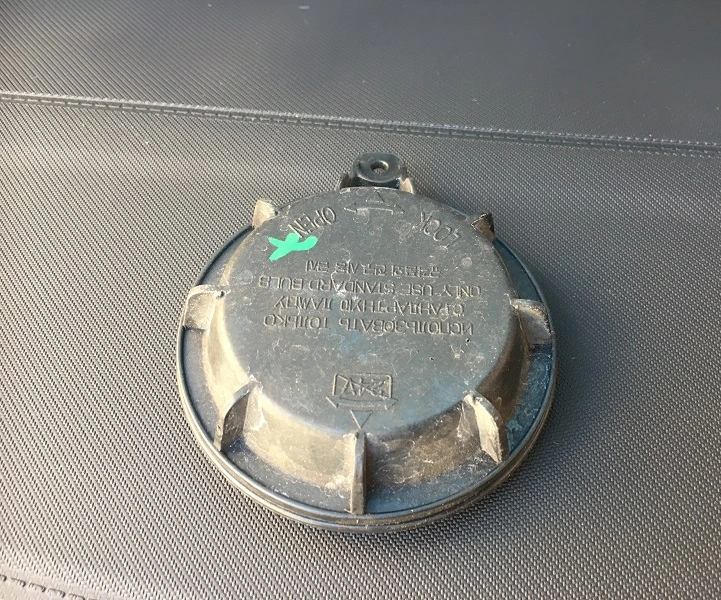

Ecco i tappi che ho rimediato appena arrivano i led vediamo come siamo combinati.
    219,8 KB · Visite: 347
    196,2 KB · Visite: 346

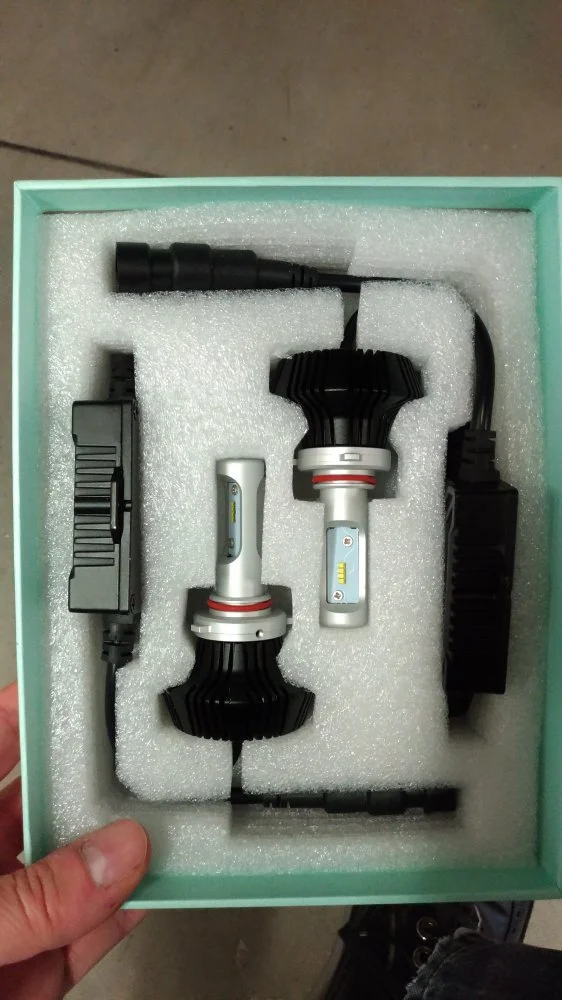

Ma i led li avevi poi girati DX/SX invece di Alto/Basso come pare tu li avessi montati? Se si, è cambiato qualcosa?
I chip led Cree sono dei rettangoli piatti da circa 3x6 mm.
La superficie dei led deve essere in verticale, così come le ho montate io e tutti gli altri.
Anche solo per fare una prova, che ritengo inutile perché lo schema ottico deve essere così, non c'è spazio: dovresti svitare una brugola microbica per ruotare il tutto per poi bloccarla nella giusta posizione. E la cosa dovrebbe essere identica su entrambe le lampade: se hai presente lo spazio disponibile....
i miei chip led illuminano a dx e a sx all'interno del faro, li ho inseriti che guardavano alto/basso poi per effetto del mezzo giro di rotazione illuminano dx/sx. Questo dopo che per tre giorni sono stato con illuminazione insufficiente ed ho deciso a girarli. Eccoli di nuovo qui sotto per capire cosa intendo per dx/sx, per me quello di sinistra sarebbe montato corretto. Magari diciamo la stessa cosa in modo diverso
Si, montati allo stesso modo !
i miei chip led illuminano a dx e a sx all'interno del faro, li ho inseriti che guardavano alto/basso poi per effetto del mezzo giro di rotazione illuminano dx/sx. Questo dopo che per tre giorni sono stato con illuminazione insufficiente ed ho deciso a girarli. Eccoli di nuovo qui sotto per capire cosa intendo per dx/sx, per me quello di sinistra sarebbe montato corretto. Magari diciamo la stessa cosa in modo diverso Vedi l'allegato 7145
come risulta adesso l'illuminazione ? sei soddisfatto? riscaldamento?
Montato stesse lampade più di un mese fa : perfette e bella illuminazione , provate accese per mezzora : faro all'esterno come se non fossero accese , dentro il gruppo faro lo stesso , piccolo riscaldamento sui tappi del faro perchè vanno a toccare la griglia dietro la lampada ma penso non ci siano problemi.
Ordinato 2 tappi in internet su ebay della OPTIMA per sicurezza vediamo se vanno bene ( per avere un po d'aria tra il tappo e la lampada ) SPERIAMO
