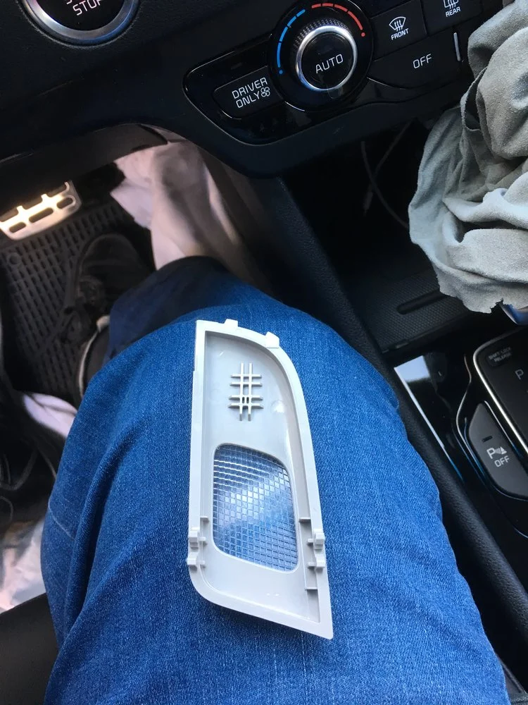

Fausto se eravamo vicini te le sostituivo io come ho fatto sulla niro di Capocaimano facciamo un piccolo riepilogo se non hai quelle levette di plastica usa un coltello da cucina con punta arrotondata.

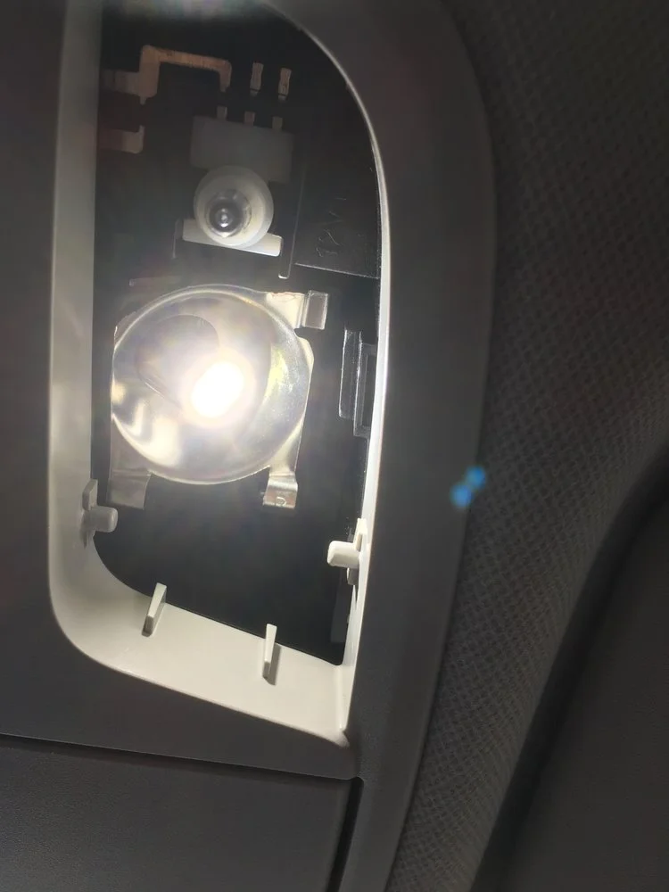

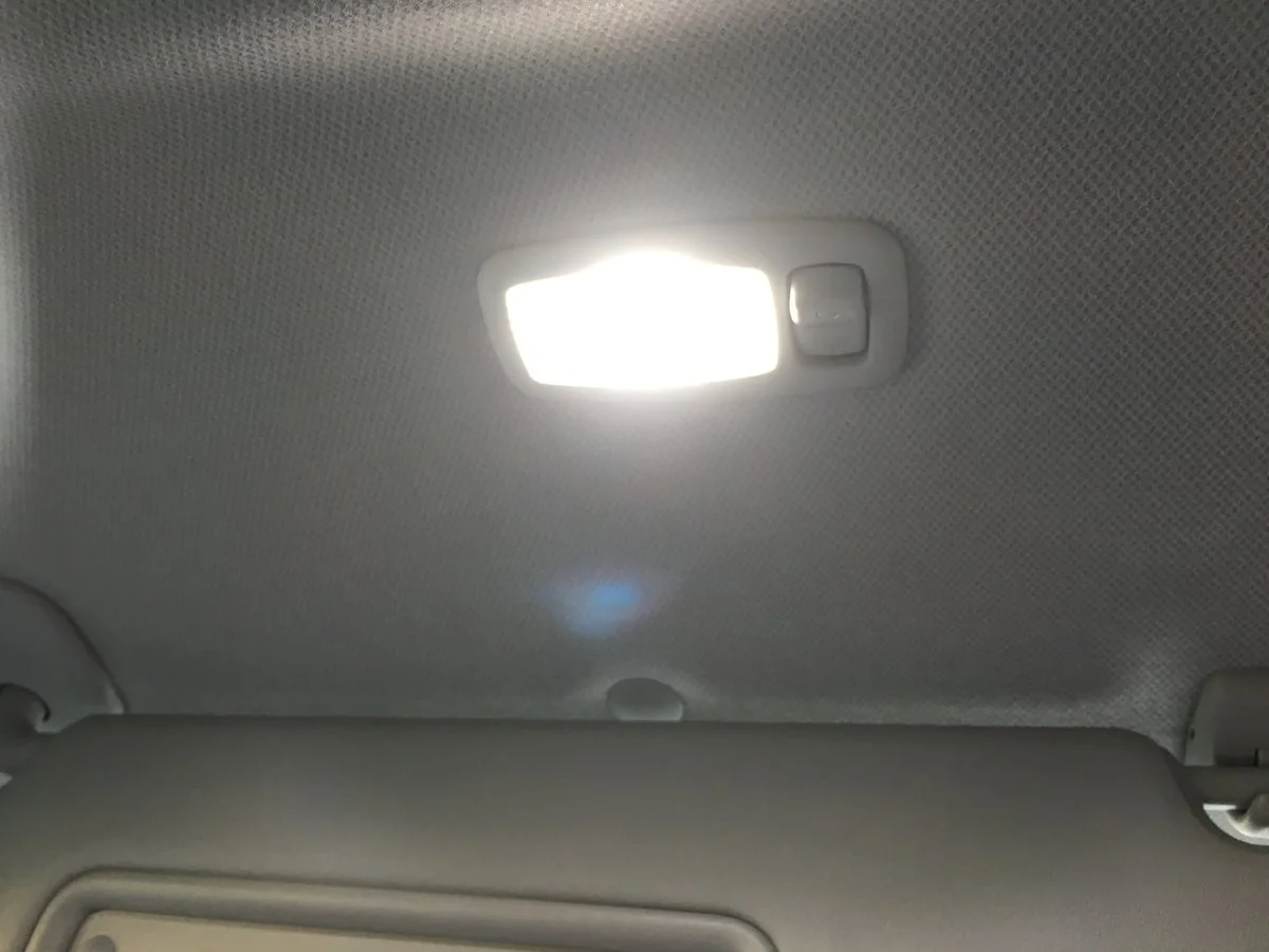

luci alette parasole infili la parte arrotondata tra luce di cortesia e rivestimento tetto lato specchietto fai leggermente leva e vedrai che vengono via per lavorare meglio staccale dal connettore.

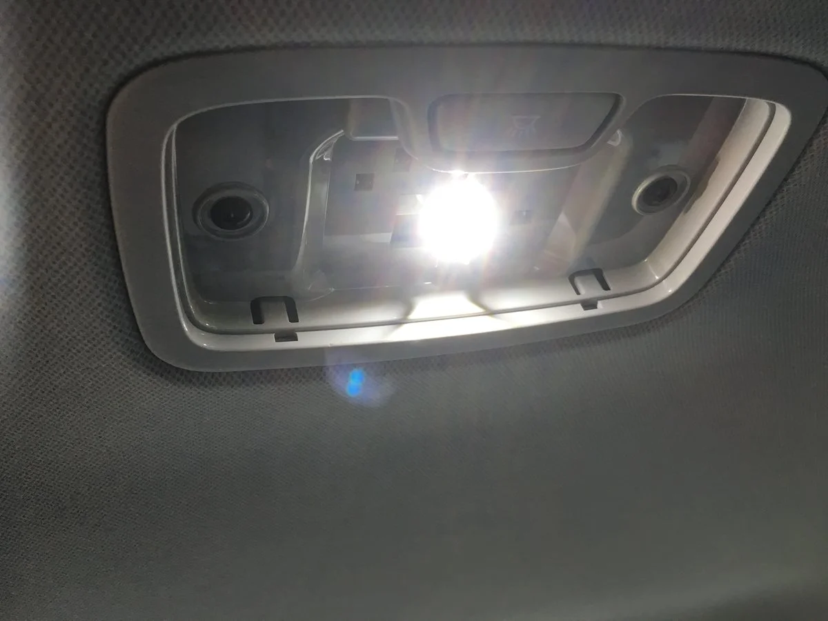

Luce centrale infila il coltello dalla parte bassa del trasparente di sinistra fai leva leggermente e vedrai che viene via stessa cosa col trasparente di destra.

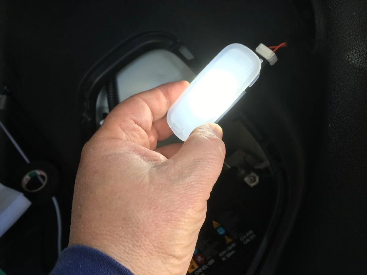

luce di cortesia centrale con molta delicatezza infili il coltello stando seduto sul sedile posteriore tra la cornice e il trasparente facendo leva viene via un po forzato ma non si rompe.

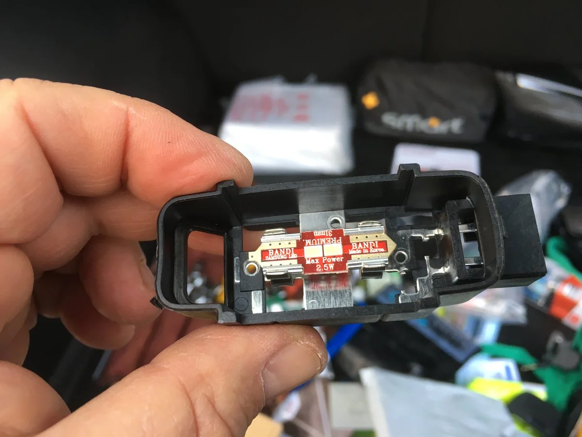

luce bagagliaio apri lo scomparto della batteria con un braccio fai leva verso il porta lampada spingendolo verso l'esterno se non viene infila il coltello tra la plastica nera del rivestimento e il trasparente della luce,staccalo facendo attenzione a non ustionarti le dita,apri la plastica di copertura della lampada e la sostituisci aiutati con un cacciavite a taglio spingendo la linguetta in modo da fa entrare il led.Ricordati di montarli con il led verso di te altrimenti fanno la luce verso l'interno, passiamo alla targa devi togliere i 4 fermi di plastica se hai il portatarga di plastica vengono via piu facilmente, aiutati per non piegare la targa infilando due coltelli al lato dei perni,facendo leggermente leva quelli sotto saltano facilmente per quelli sopra devi essere un po piu rude tirando l'angolo verso di te e sempre col solito coltello fai leva facendoli saltare.Il portalampada sinistro lo togli con un cacciavite infilato nella parte sx c'e una linguetta la forzi leggermente verso il centro e viene giu stessa cosa parte dx.
