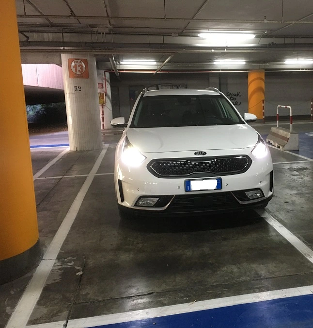

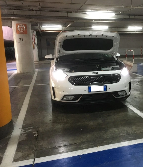

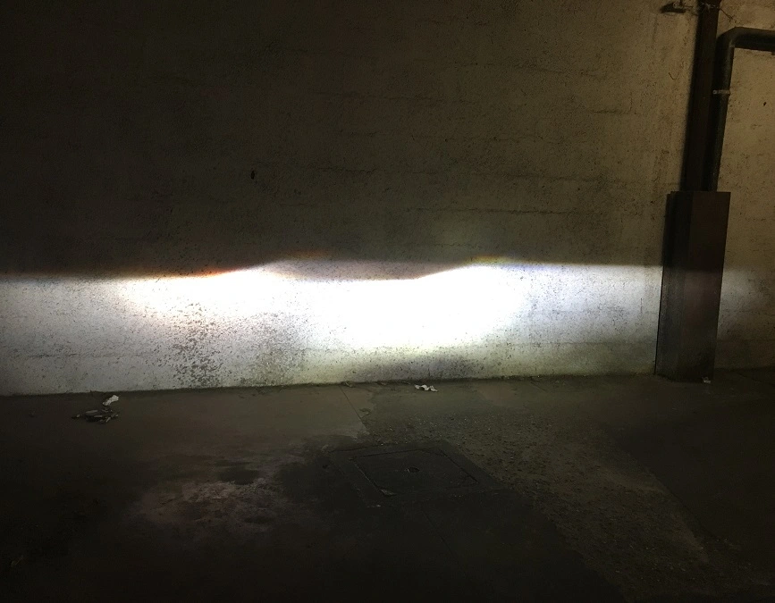

Mi sono come avevo scritto incontrato con Mister Xenovision baffi e un po di barba a parte non e cambiato affatto abbiamo parlato del piu e del meno e poi siamo passati al montaggio del kit che mi ha portato questo e' il risultato.Da verificare lo smaltimento di calore perche la ventolina e troppo vicina al tappo e sopratutto nella parte sinistra dove c'e il vaso di espansione che con l'acqua calda genera calore,con il faro acceso la temperatura si innalza specie d'estate e la ventolina poco puo', quindi secondo me c'e da modificare leggermente il tappo creando tramite fori una via di uscita al calore all'interno del faro o prolungare leggermente tramite un tappo sempre forato aumentanto la superficie dietro la ventolina della lampada.
la prima foto lampada sx xenovision destra alogena osram anabbaglianti,seconda foto idem abbaglianti,terza foto lampada di dx xenovision sx osram 4 foto led montati la luce e' impressionante

concordo. dalle foto la luce sembra davvero intensa e con campo molto largo
Si la foto del muro con la lampada di destra a led e' esaustiva del campo di luce molto intenso,stamattina li ho accesi dietro a un van mercedes nero il portellone si e' illuminato da dar fastidio per la luce.Ho ricontrollato lo spazio e devo dire che la ventolina non tocca il tappo di plastica per 4mm aspetto che il magazzino kia mi faccia avere i tappi poi li modifico perche per mia esperienza questo calore deve essere smaltito e non lasciato all'interno del faro.
