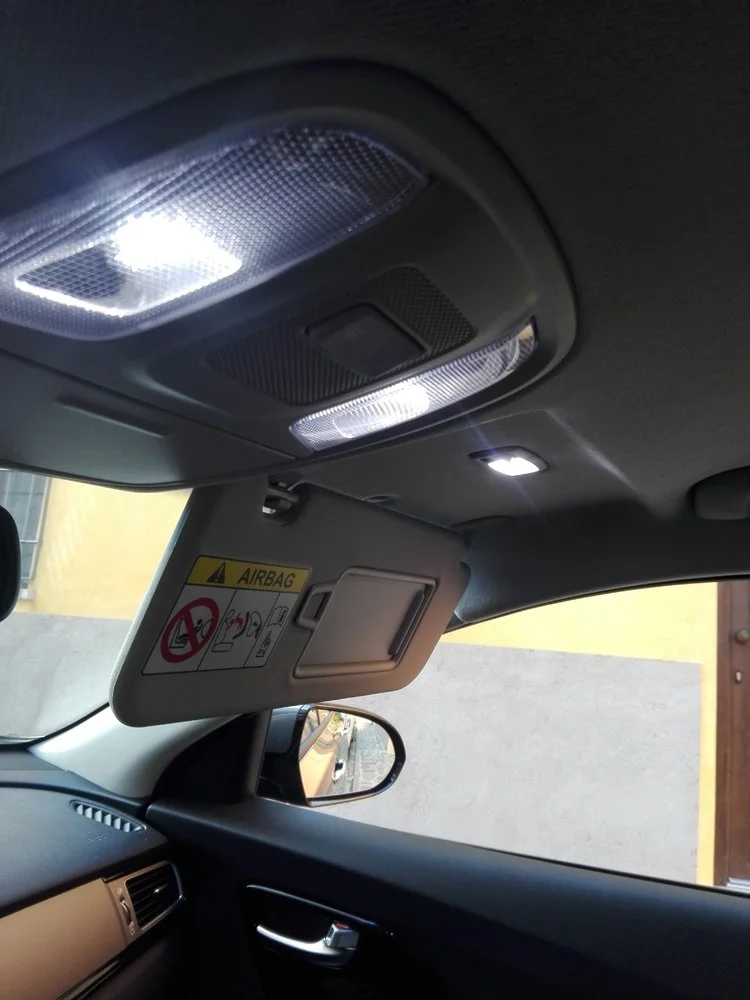

Mi sono cimentato stamattina, invece di leggermi il giornale in auto prima di salire in ufficio, ho montato le luci dell'abitacolo. Direi che con gli attrezzi da stereo togliere i vari portalampada e coperchi è stato il lavoro minore, la più grossa rottura è stata sfilare ed infilare le lampade nuove, avevo solo gli attrezzi in plastica ma non un cacciavite per far forza sui portalampada, mi sono massacrato un dito.
Comunque fatto tutto e rotto niente (cupolone salvo), effetto decisamente spettacolare ed in linea con il tipo di auto. Le altre erano veramente dei lumini da cimitero.

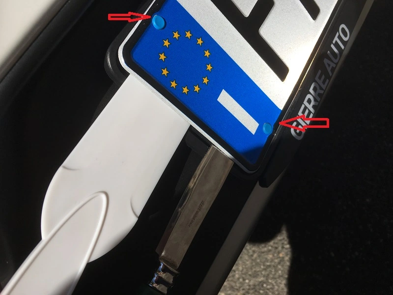

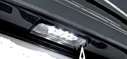

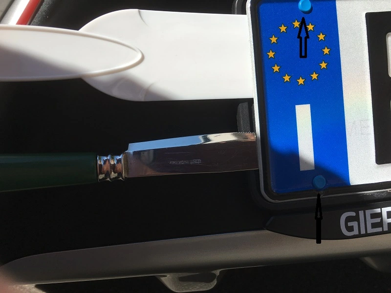

Parmigiano reggiano non si batte io sono un drogato di parmigiano non ha eguali al mondo solo quando andiamo per amatriciana o carbonara il pecorino lo supera.Grazie se riusciamo a fare sto raduno pagando chi e piu vicino alla zona di produzione me lo porta mi fa cosa stragradita anzi stragraditissima.Ritorniamo al nocciolo della questione ho fatto le foto alla targa con i due arnesi atti a togliere i perni di plastica questo nel caso che ti abbiano montato il portatarga di plastica ti aiuti tirando verso di te il portatarga e con le dita e il coltello vedrai che vengono via.Poi con un cacciavite che andrai ad infilare dalla parte esterna sinistra e destra sollevi la linguetta della luce targa e la tiri verso il basso.

Grazie, io ho il portatarga, ma mi pare molto sottile ed attaccato all'auto, sei sicuro che si debba sempre sollevare la targa?
Mi pare che i due portaluce ci passino senza rimuovere la targa, ma è solo una sensazione.
Ma la signora Pisia cosa dici che usi le sue palette per le torte in quel modo?
La signora Pisia non dice niente perche non lo sa e poi ormai per lei e' una battaglia persa dopo 35 anni si e rassegnata:mad::muted::rage: per quanto riguarda le luci anch'io ero convinto che spingendo il portatarga verso la plastica nera le luci potessero venire via ma uscivano di poco e poi non c'era verso anche tirando ,allora ho preferito fare come ti ho scritto ,puo essere se hai il portarga di alluminio che le luci possano uscire.

Ecco qui fotina dei led interni.
