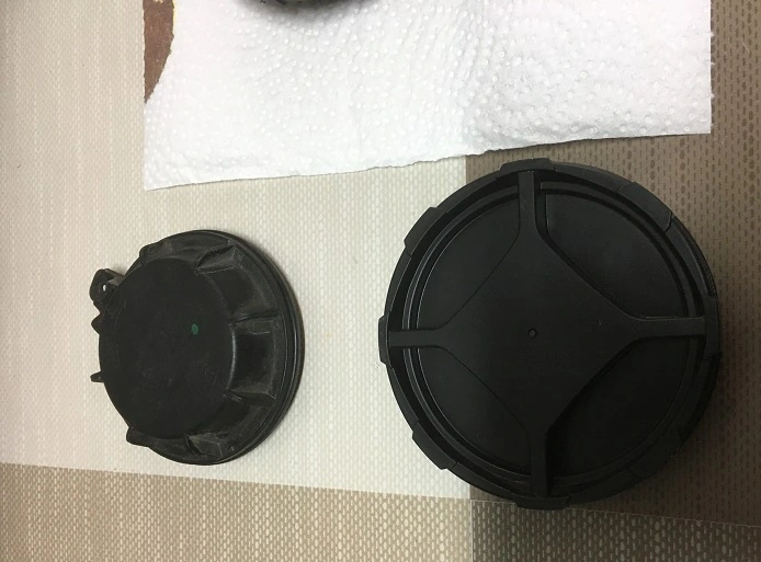

Ordinato 2 tappi in internet su ebay della OPTIMA per sicurezza vediamo se vanno bene ( per avere un po d'aria tra il tappo e la lampada ) SPERIAMO
Arrivati i tappi : troppo piccoli .... ALLA RICERCA DI NUOVI !

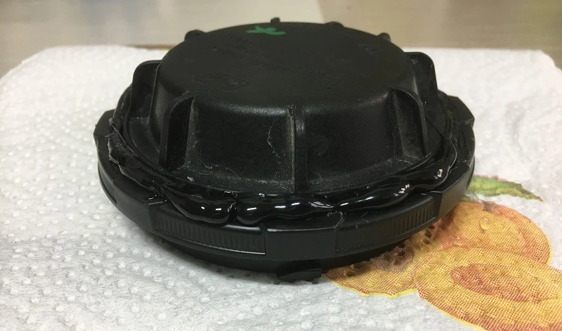

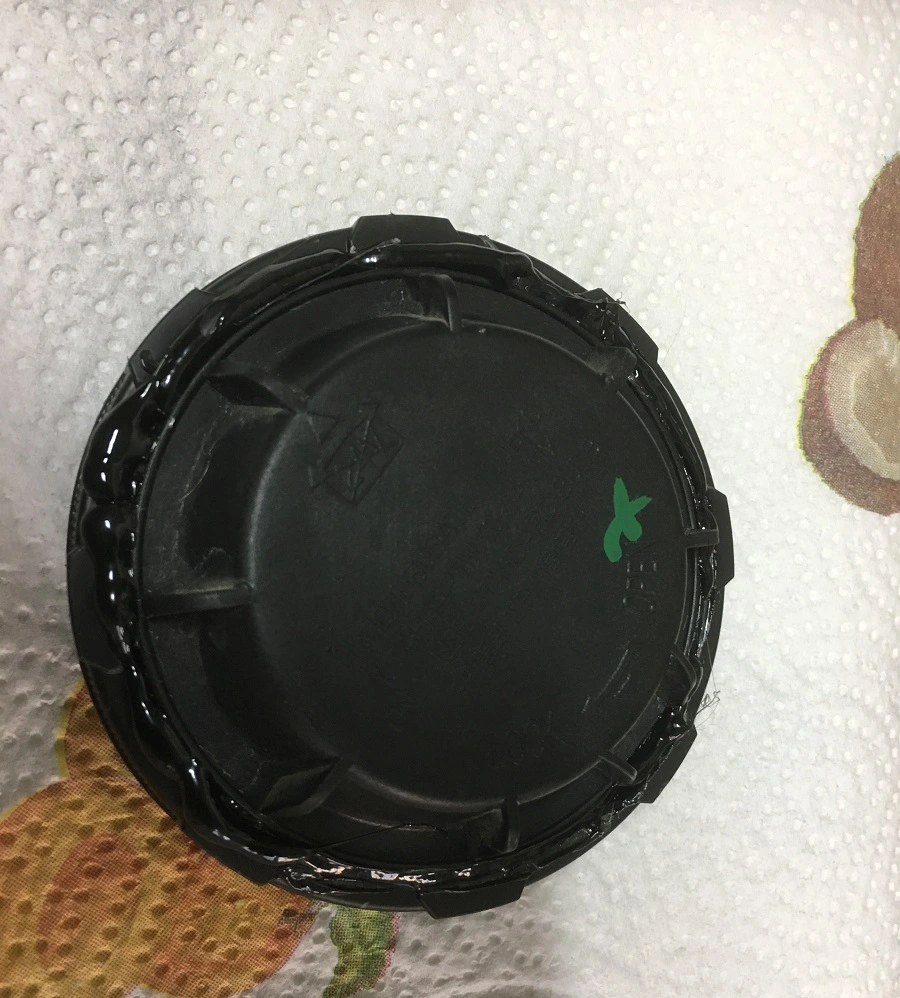

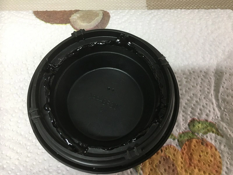

Ho preso oggi la fresa a tazza per modificare il tappo della niro con un tappo originale kia ceed domani spengo il telefono accendo il cervello perché ho una sola chance di modifica.
Modificati i tappi domani rifaccio il bordo per bene con la pistola a caldo e li monto poi inizio il test per benino delle luci.
