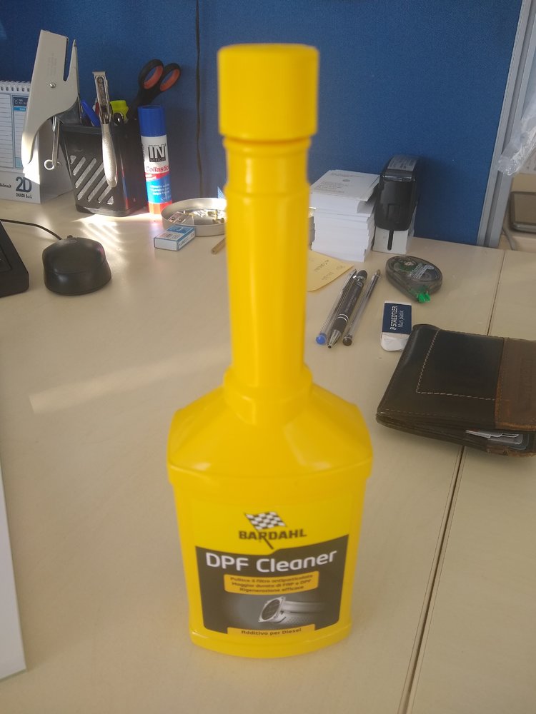

Qualcuno lo ha mai utilizzato?
@Chiper Dai spero che riesca ad risolverlo una volta per sempfe :driving: :good:
No... l'unica cosa che faccio è mettere il gasolio additivato ogni 7-8 pieni...
in kia mi hanno consigliato proprio per evitare tutti questi problemi ed anche per dare una ripulita generale al motore e vari filtri, di fare ogni 3000 km di uso con diesel normale di fare un pieno di diesel speciale, x intenderci quello più costoso, perché dicono che sia più secco cioè con meno olio e quindi aiuta a pulire. avete esperienza in materia? e soprattutto qual è il diesel speciale migliore tra le varie marche di carburanti?
boh? mai visto differenze... normalmente faccio rifornimento in stazioni Eni, Esso e Tamoil...
