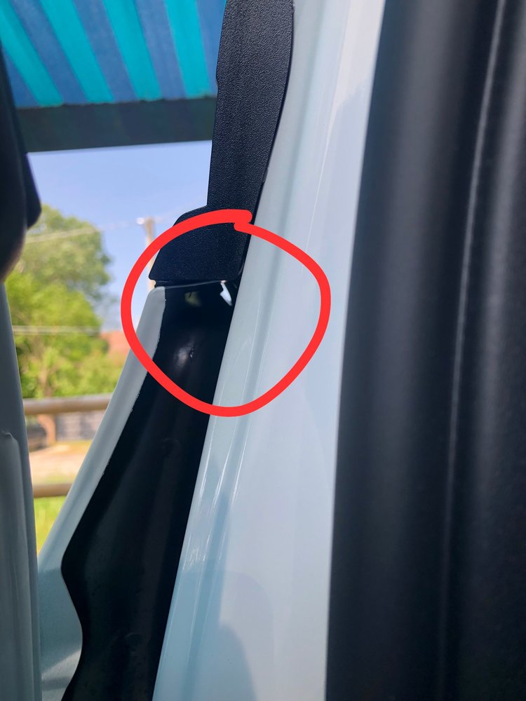

Ciao Mario, anche io ho subito notato i fruscii lato finestrino guidatore nella parte alta ma non sono sicuro siano gli specchietti perchè anche chiudendoli il fruscio fastidioso rimaneva. tu nel frattempo hai scoperto o fatto verificare questo in KIA ? io sicuro glielo dirò e vediamo se riescono a far qualcosa ... cavolo mi sembra di aver il finestrino aperto!

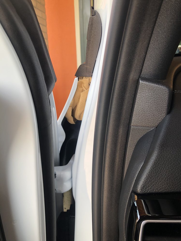

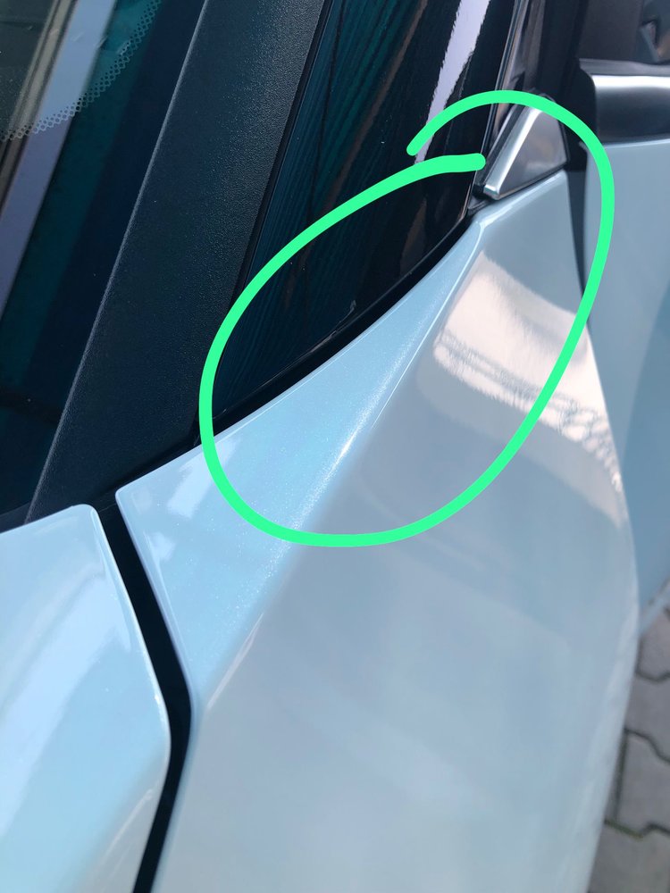

Se puo' essere utile controllate anche voi. Avevo un forte fruscio solo lato guida a partire dai 50 km/h. Dopo aver guardato bene ho trovato il problema e settimana prossima porto in concessionaria per sistemare. Proprio sietro la porta c'e' una guarnizione che tiene l'aria e se non e' messa bene entra da davanti, passa la guarnizione e sale per la porta creando il fruscio. Ho provato a tappare con una pelle di daino e si e' risolto il problema. Adesso mi rimettono bene la guarnizione. Allego foto per farvi capire. dal cerchio verde entra l'aria, nel cerchio rosso c'e il buco che lascia passare l'aria che sale in mezzo alle guarnizioni della porta. Mettendo una pelle daino per provare come nella terza foto, il problema scompare.
ti ringrazio per la segnalazione, fin ora sulla mia tutto bene, solo che non capisco quali siano i punti da cui entra ed esce l'aria ..... ti è possibile rifare foto con un'inquadratura più aperta in modo che il mio neurone riesca ? :D Grazie?
ti ringrazio per la segnalazione, fin ora sulla mia tutto bene, solo che non capisco quali siano i punti da cui entra ed esce l'aria ..... ti è possibile rifare foto con un'inquadratura più aperta in modo che il mio neurone riesca ? :D Grazie?domani mattina faccio meglio le foto ma per farti capire intant
Domani mattina faccio le foto, ma intanto ti rispondo. Mettiti seduto dal lato guidatore, apri la porta e guarda il montante appena sopra la cerniera della porta. La foto e' stata fatta stando seduto sul sedile di guida con porta aperta. La prima foto e' fatta all'altezza della ruota lato guida verso lo specchietto.

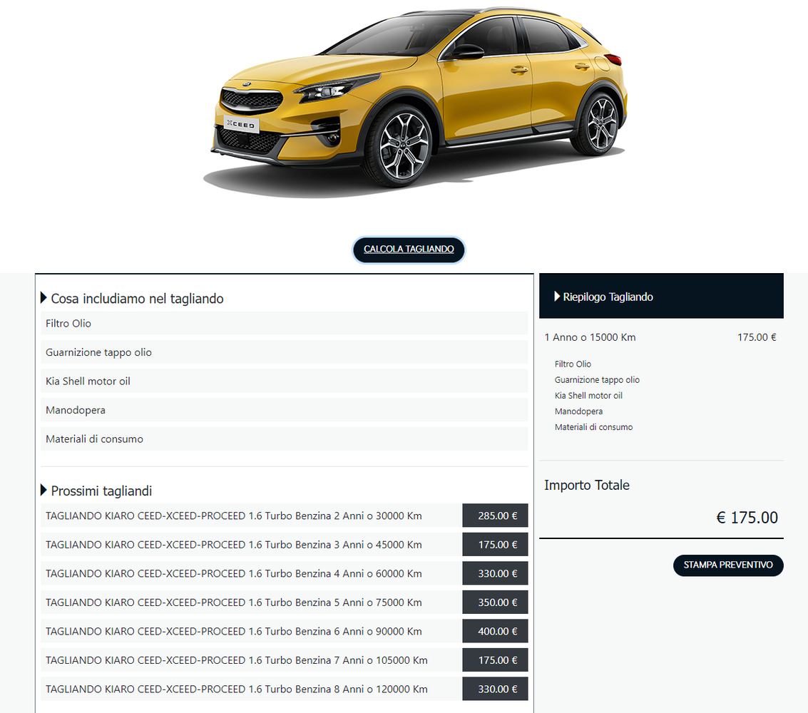

Beh non so se la differenza sia così importante, ho fatto il kia care, 5 tagliandi a 1650€ circa, non mi sembrano proprio economici considerando che hai pure delle scontistiche importanti sui materiali col kia care.
1650€ 5 tagliandi? a me sembra tantissimo... sono 330€ in media a tagliando
Sul sito KIA, presi singolarmente, costerebbero di meno...
A suo tempo (2021) il 6 tagliandi lo pagai 900€
