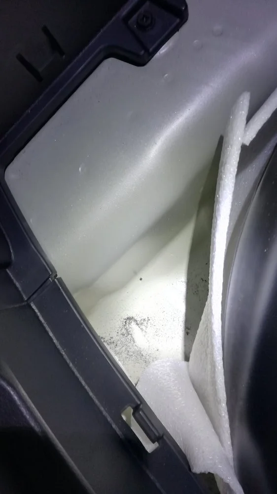

Io ho problemi sin dal primo giorno. Ho provato a fare un centinaio di Km a benzina, svuotare del tutto l'impianto, a cambiare distributore ma passati i 1200 km i vuoti permangono.Comunque il buongiorno si vede dal mattino... consegnare l'automobile con il fondo del piano bagagli cosparso di scaglie e residui ferrosi pronti a infettarlo di ruggine prodotti dalla fresa utilizzata per realizzare i fori destinati ai tubi dell'impianto è sintomo che la filiera dei controlli qualità non funziona proprio a dovere

Ma hanno almeno messo un anti ruggine sul bordo dei fori fatti dalla fresa ?
Comunque resto dell' idea che la colpa principale sia di aver realizzato impianti GPL non di fabbrica ma post produzione. E ci sono rimasti dentro.
