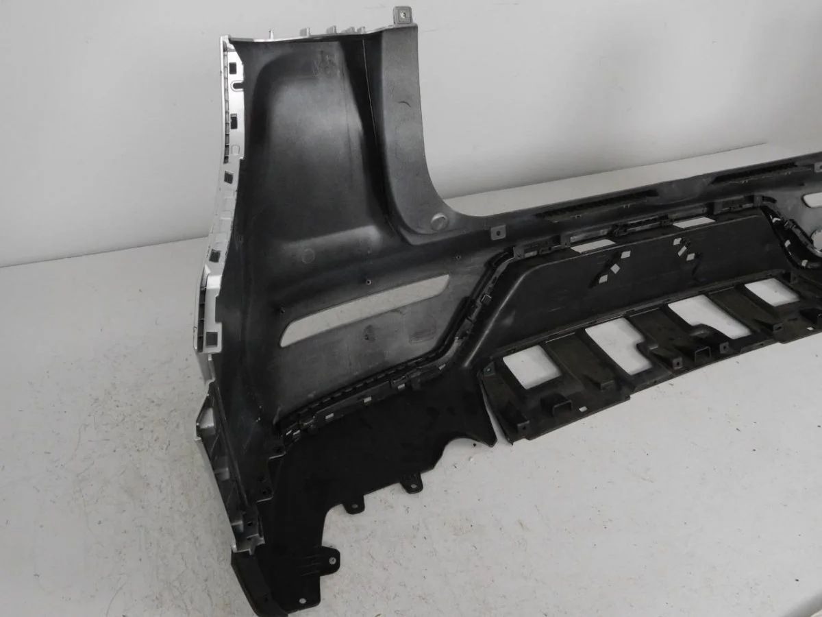

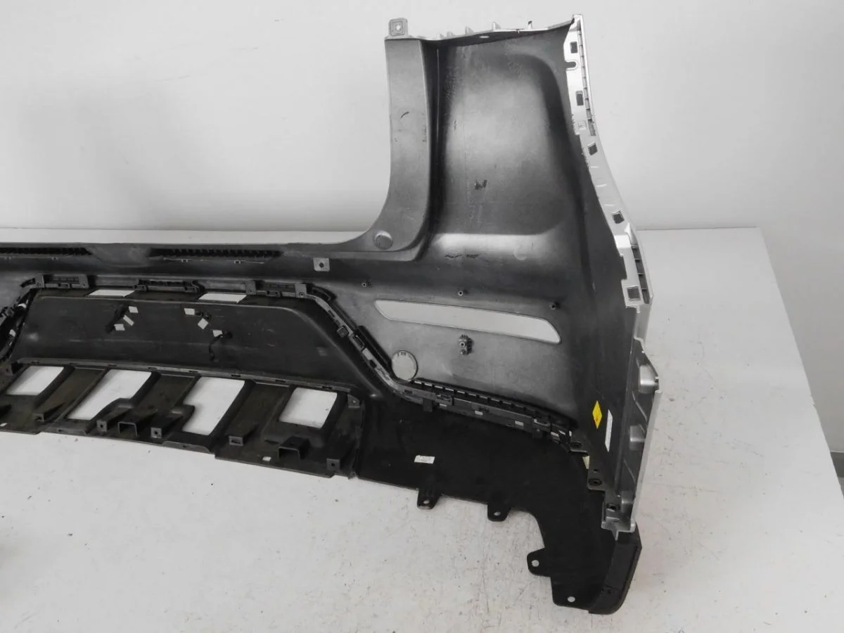

Al100% c'è qualcosa che traballa fra il paraurti laterale dx e la carrozzeria all'atezza del vano batteria.
Bene apro e vedo che c'è una specie di griglia d'aerazione ....
Tenendola in tiro con la mano e chiudendo con decisione la portiera e il portellone non c'ea più vibrazione fra il paraurti e la carrozzeria!?!
Cosa ci sarà li in mezzo :eek::eek:??
ecco una foto del paraurti posteriore

Ecco. ....
Il posto incriminato è dove alloggiano i componenti 3/4.....
