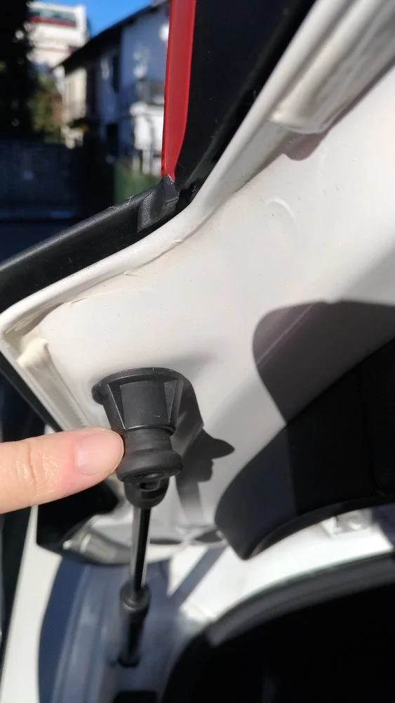

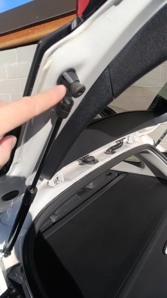

Sono passato in concessionaria, appena il capofficina ha sentito il rumore mi ha fatto fermare l'auto, ha agito sui respingenti del portellone svitandoli di mezzo giro ed è tornato il silenzio!!
@Wito77 ecco due foto su cosa si deve agire:
lo spessore deve essere di circa un dito:
Prova anche tu o chi lo sente, spero si sistemi anche a te!
